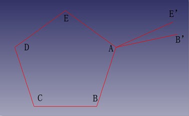

1 ]5 `7 E' \2 K7 l# W* Q一、绘制出五边形和六边形
4 Q8 U4 b- ?: R, F3 f) g: ?绘制出五边形和六边形,找出球心的位置。+ h7 e% d! Z% ~$ G" x; J
首先点击多边形绘制一个五边形,绕A点旋转线段AB逆时针120°,生成线段AB’;绕A点旋转线段AE顺时针120°,生成线段AE’。
! C2 X1 Y2 Y% R/ O9 t
  R+ J/ u9 b( ]9 _8 U                     1.jpg 0 p# n# J2 L$ s8 a
                                                               图 1- 1  G# j5 T. @3 v. t3 E+ [1 x: N4 B

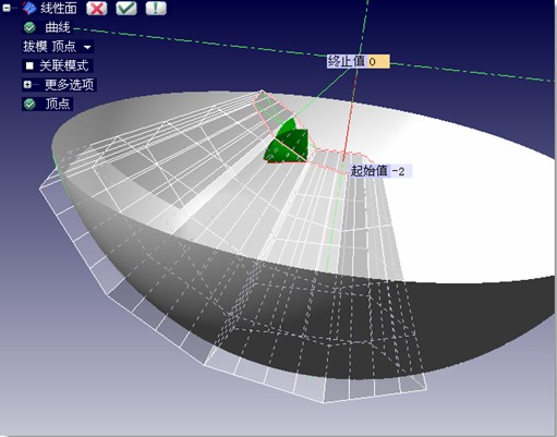

然后,用五边形和六边形的边做线性面,选择模式为顶点,其中顶点为球心O。由于五边形和六边形在半径为150mm的球体内,因此延伸参数中起始值设置为-2(直到线性面和球底端完全相交)。
% E( y. w; E/ T+ S' ?: `
  r4 |) o7 B3 Q' Q4 k; h& e                            5.jpg / w9 G0 i. Q- v0 n9 H2 n3 ?
                                                                          图 1- 5

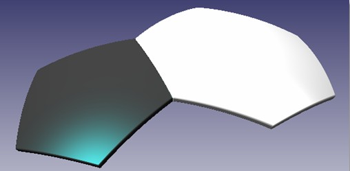

! f& x; A* P, V使用线型面作为边界裁剪球面,得到一个五边形和一个六边形的小球面。并分别对其加厚,厚度为4;然后全部倒圆角,圆角半径为1。最后可以得到下图。. X& S! d- z8 o8 S
3 p3 Z/ V- Q2 M- j
2 d2 G5 |+ {/ d图 1- 6
