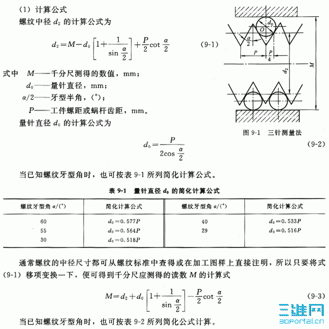

外螺纹三针测量M值,头一次听说,是检测螺纹塞规的吧,问下具体怎么测的。
发表于 2009-7-23 21:42:24 | 显示全部楼层 来自: 中国山东青岛
不仅可以检测螺纹规,也可以检测所有外螺纹。就是用经过检定的3根针来测量螺纹的中径。
userkypdy + 3 技术交流
发表于 2009-7-24 00:28:21 | 显示全部楼层 来自: 中国江西九江
三针测量法是测量外螺纹中径的一种比较精密的方法。如图所示,测量时,在螺纹凹槽内放置具有相同直径do的三根量针,然后用千分尺测量尺寸M的大小,以验证所加工螺纹的中径是否正确。

螺纹不是螺旋的嘛!!!咋装3跟针啊,针是软材料制作的吗??
发表于 2009-7-24 08:49:16 | 显示全部楼层 来自: 中国山西太原
根据螺纹的公称直径d选用不同直径d0的量针,放入螺纹相对两边的沟槽中,用千分尺量出相对量针外面尺寸即测得的M值,计算出实际螺纹中径,与要求精度的螺纹公差相比较,即可得出螺纹的中径误差。

用三针测蜗杆分度圆直径的公式是怎样的呀?

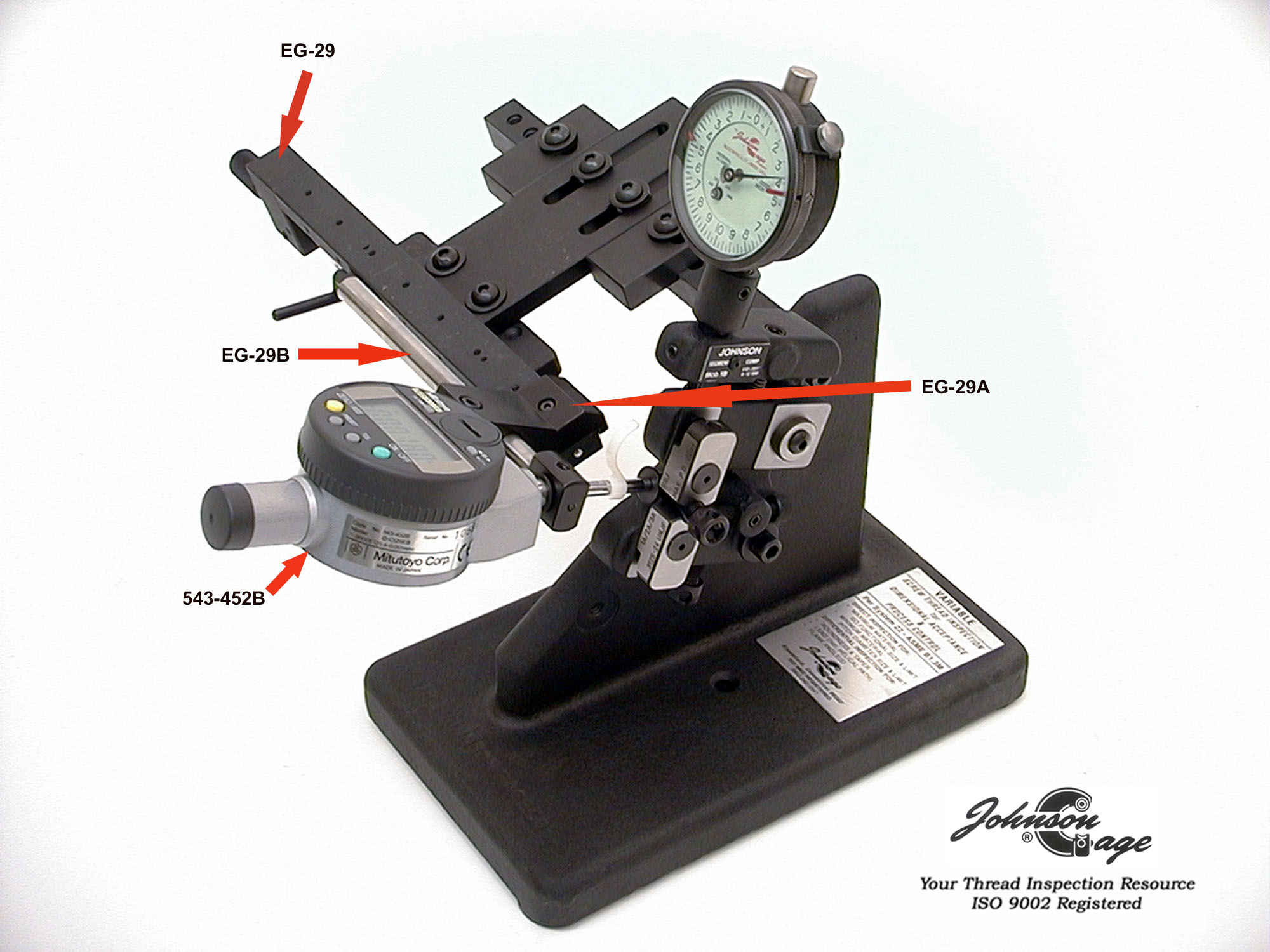

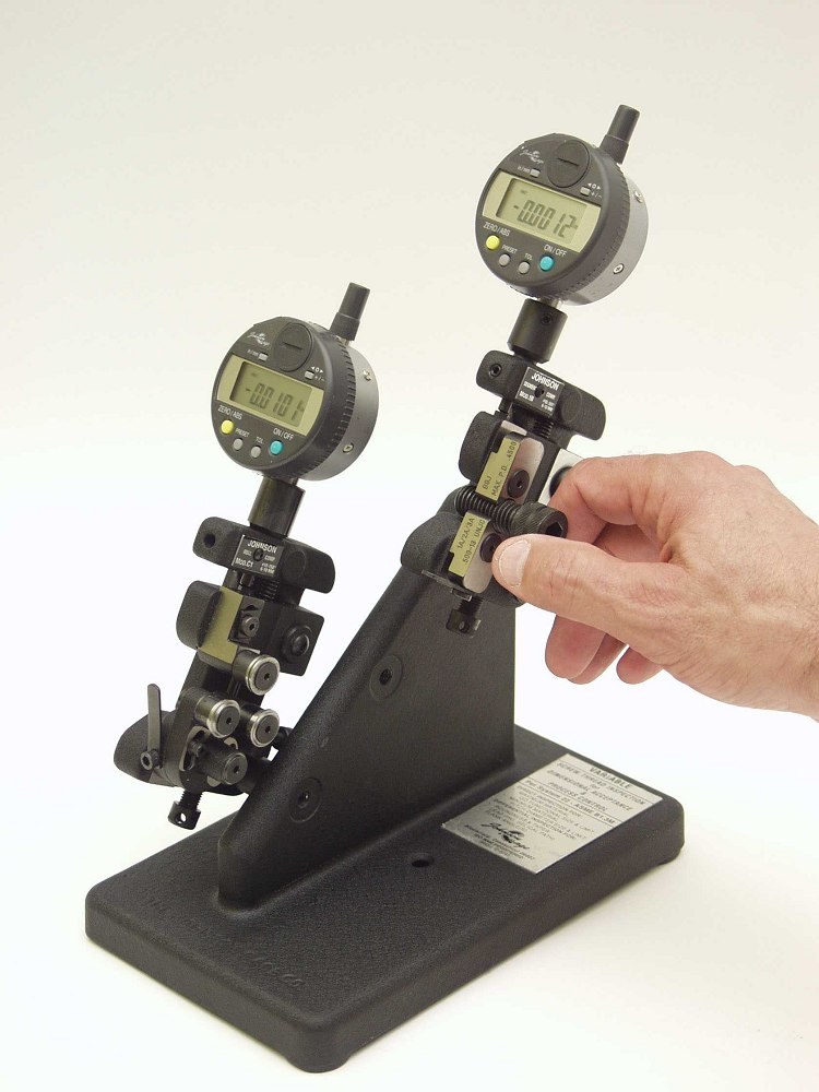

发表于 2009-10-18 16:29:43 | 显示全部楼层 来自: 中国江苏苏州
三针检测太麻烦了,而且如果要求螺纹与其他有形位公差要求的话,就不能测了,用这种简单快速!
