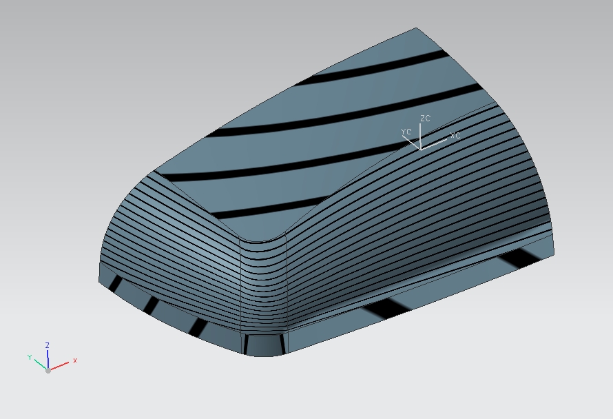

发表于 2009-7-24 11:58:25 | 显示全部楼层 来自: 中国上海

发表于 2009-7-25 19:50:39 | 显示全部楼层 来自: 中国广东佛山
倒不了  就做个网格  2楼的应该就是这个方法

发表于 2009-7-31 16:34:31 | 显示全部楼层 来自: 中国四川成都
我所知道的,就只有做网格,如果顶面的不是变半径园,先倒小园再倒顶面的大圆可能还可以。我用的是18版本,不能打开UG6.0,所以没有试过。只是分析哈。

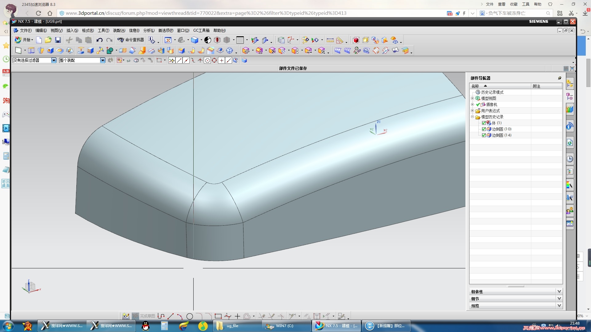

发表于 2017-2-23 21:54:53 | 显示全部楼层 来自: 中国河南安阳
( E' E' f$ q6 O& j' |  D' L
0 _% x  r8 a  I/ Jug7.5的文档" d9 y2 D1 a& d1 p/ K
* W- g+ J9 j8 Z# y$ X
行不行
行不行

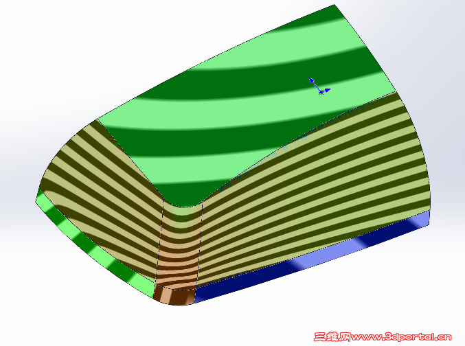

发表于 2017-3-22 14:03:30 | 显示全部楼层 来自: 中国广东佛山
因为solidworks有删除面这个强大工具,所以很容易就做出来了,以下是我的图片和文件
