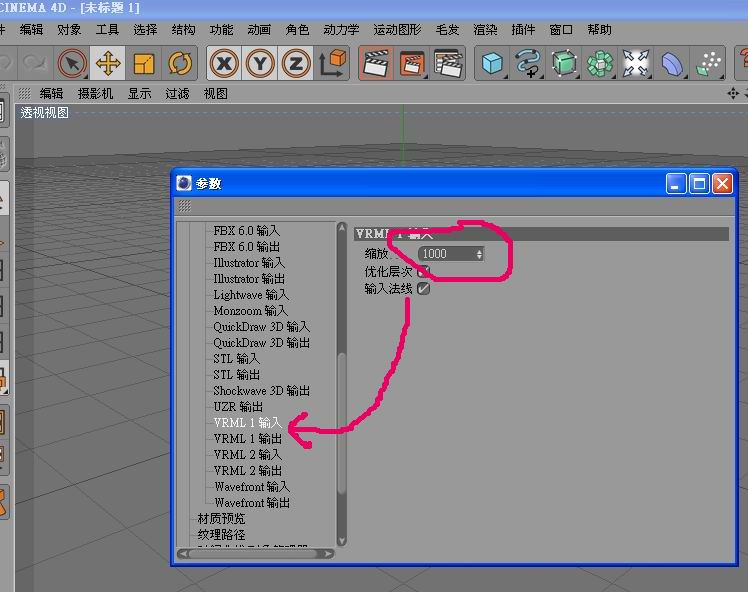

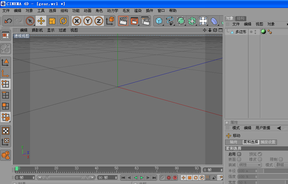

C4D里模型大小显示如何调节
借地再问一个问题,; W$ i/ U. y* w! Z, N9 E1 u, r
我的C4D倒入WRL文件(SW另存的)后," W, C; W; @5 P8 b# k
显示非常非常小,几乎找不到,用滚轮放大也不行啊.& a/ Z( c- ~3 G# a
找了好多次,
0 R. k- s+ s8 v* e也没发现在哪个工具栏里可以调整显示比例?

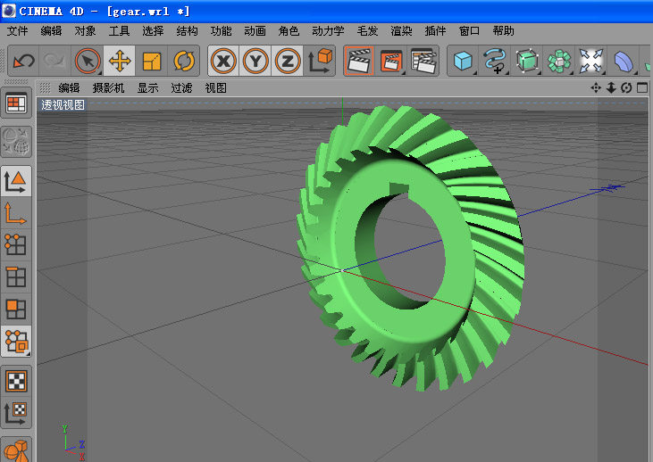

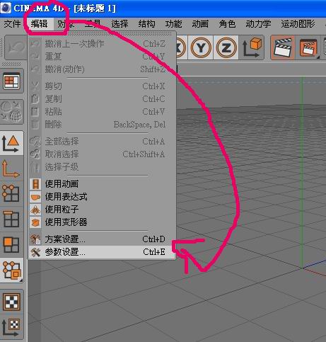

发表于 2009-7-25 08:37:58 | 显示全部楼层 来自: 中国广东惠州
如此這般就可以了

发表于 2009-7-26 09:39:34 | 显示全部楼层 来自: 中国广东广州
回复 5# danilso 的帖子
多谢 DANILSO !
! U9 v1 K# u: Q. h放大1000倍后,终于清晰的看到了!
& a$ b& k+ u* n; N* Z6 l
, E+ S# z; o1 K) ]  S% J~~~( M$ e) v/ ?( B1 l4 O7 e6 Q9 h
还有一点小插曲,昨天也是放大了1000倍,打开后和以前一样看不见,
, @" e5 E0 j6 Y3 I) [3 I但今天看到了,可能是设置了之后电脑要注销一下或者重启一下.刚开始学C4D,只能问比较菜的问题了哈.- t& g; i; q7 P3 {* e1 A
