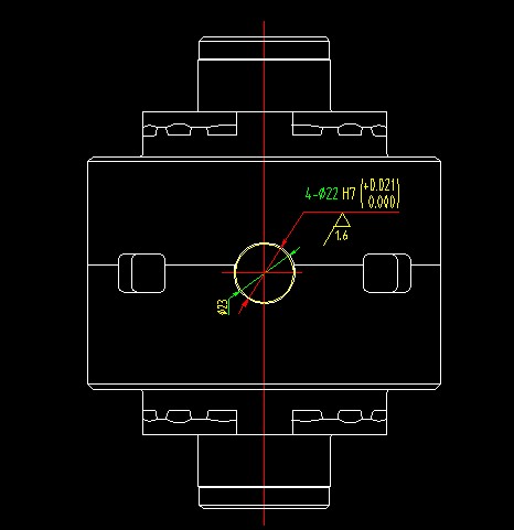

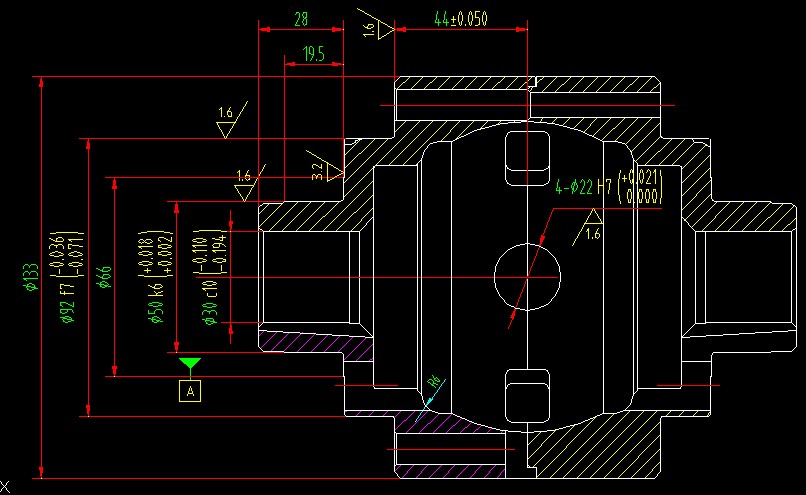

大家好 我要设计一个差速器壳体的夹具 要求在立式加工中心上镗4个Ф22H7的孔 5 }8 ^: ?$ w. E0 q; {# {& f. Q
要求4个孔的轴线与Ф30C10的孔的轴线相交 切都垂直于该轴线 2张图我的尺寸
1 \% J* e( W2 j0 }没标全 (图中44的尺寸右端面对A外圆有垂直度要求 A外圆Ф50与Ф30有同轴度! p/ X4 x0 K5 x. J
要求  切都在0.03以内.)5 m! _0 D1 l: s1 f

图纸错误太多、太明显!$ l+ R9 A. I- m
差速器壳上安装行星齿轮十字轴的四个直径22的孔的轴线是相互垂直的十字形,两张图上应当都能看到这四个孔。

这种零件,应该有正式的合件图,怎么还要自己画,尺寸、形位公差又没标全,比如很重要的内腔球面。

4个孔都在啊

差速器壳体的确是一个合件  我只是吧差速器的上下壳体大的零件图自己组装在一起 上面我给的尺寸已经我的文字描述 对于设计夹具应该是够用了 形位公差请看文字部门

锁紧上下盖,用两顶装夹,配合分度盘就可以了
发表于 2009-7-25 21:29:00 | 显示全部楼层 来自: 中国江苏常州
7楼的用两顶装夹不合理,应该以92f7外圆及大端面定位,这样才能保证44±0.05轴向尺寸。当然,基准外圆A50k6定位也行,但最好也用大端面,

回复 7# ss8682002 的帖子
你说的方法很对 但是一般的分度盘精度都达不到

44±0.05轴向尺寸是在两半零件分别加工、组合后加工销孔的过程中保证的。

7 @  V6 e8 r( o% u4 O2 x; I两半零件分别加工、组合后加工22H7的孔。

夹50K6靠133端面定位,3 d4 s% e  ^5 l) P& n4 a1 y
作个和反爪类似的夹具,另一侧顶.

楼主如果真有诚意,应该将自己提供的图纸错误改后传上来,4个22直径的孔的解剖面提供出来!连自己都说图纸有错,别人又如何知道.' Z" q8 N9 ?# d/ ]( ?; Z

我现在只想知道合件之后那4个孔 加工用的夹具 其他的大家不要考虑

我画图的水平的确不高 这不是我画的图  我只是把上下2个壳体的零件在一张图上组合起来4 ~7 J: {7 H  W  ^
应为都是旋转剖 所以你在这图上看不到4个孔  我故意发了2张图 意思就是在大家看到的2个孔轴线的垂直方向上还有2个一样的孔  你要了解这类产品 应该能理解吧 不要在图上找错误) J, h# U) ]( S9 h! \% m* d( E0 J
13楼说的很对 我目前的想法和你一样 但实施起来有困难 我看看这里有没更好的办法 (再补充句  我有合件的图纸 但齿轮 垫片 轴承都装上了 尺寸没有 还不如看这个图呢

你先看看我 上面的回复  你只要设计夹具 镗2个孔 转90度还有2个一样的孔等你镗 相关基准尺寸已给
