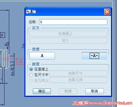

如图,我想把基准B放置到曲面上,红色框的位置。怎么弄?

看看
拭除原先的基准,从新插入新的基准符号。5 N+ X/ r- D8 B6 v6 i) s, A

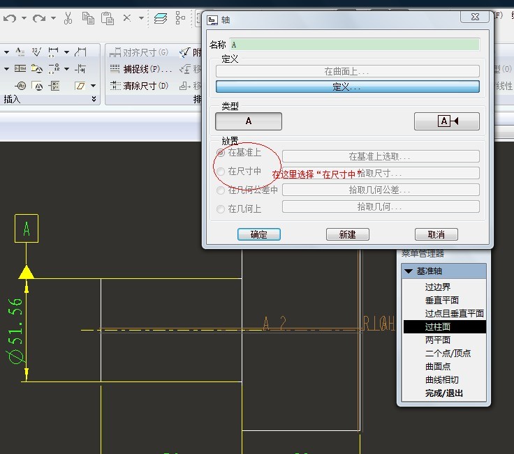

发表于 2009-7-31 21:54:41 | 显示全部楼层 来自: 中国浙江宁波
在创建基准轴过程中,在放置式选择“在尺寸中”,就可以了!

发表于 2009-12-9 15:01:14 | 显示全部楼层 来自: 中国河南濮阳
这个尺寸好像只能是圆柱的直径,如果是个平面的尺寸就不行了.如40板厚,这个基准就无法放到40的尺寸线中.5 f$ f' g, X/ ~" r/ Q
因为它这个基准的本质是轴线基准.! z! a: b$ F& ^& `
6 [5 G) c: C8 ~& d, k- @% P2 I疑问的是如何把一格平面作为基准!
