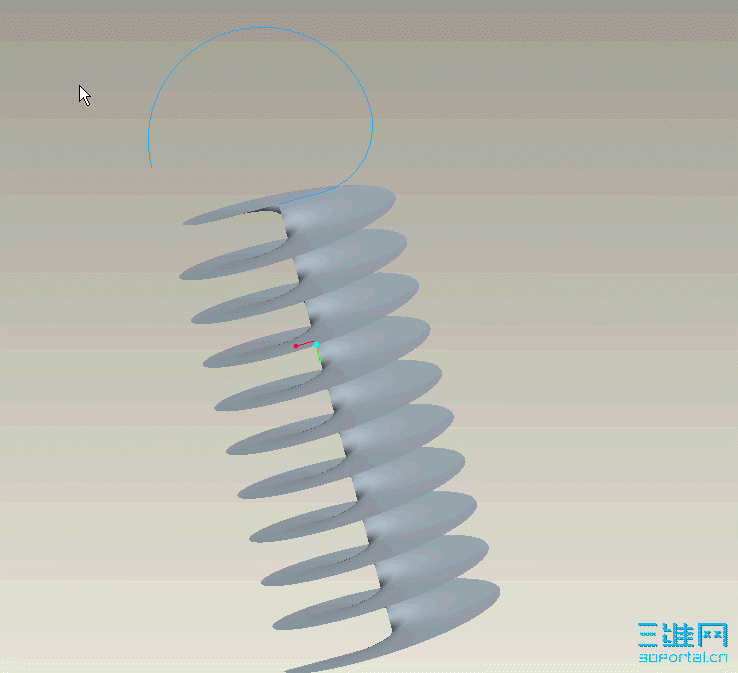

[已解决] 做弹簧的时候不能沿曲面边和曲线一次扫成
发表于 2009-7-26 08:07:21 | 显示全部楼层 |阅读模式 来自: 中国江苏泰州
做弹簧的时候不能沿曲面边和曲线一次扫成,扫描和可变剖扫都不行。只能一段一段的可变剖扫描。用扫描的话是轨迹不可用,用可变剖的话选一段能正常扫,一次选多了就不行6 c; O  D( d" s* ~8 G3 u/ C) T# z

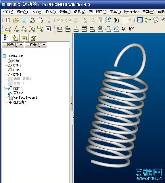

 楼主| 发表于 2009-7-26 12:27:29 | 显示全部楼层 来自: 中国江苏泰州
终于找到问题的根本所在了,在选的时候要按着SHIFT键选的才是一个轨迹,按CTRL选的是多条参照轨迹
