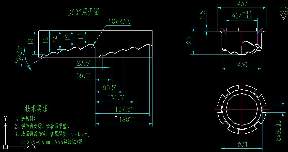

请各位高手指教:这个冲压件怎样设计冲模好一点呀,最主要的是要保证圆柱上的齿对称。谢谢!谢谢大家!急!急!急!- g, k& ~4 w7 |$ `

冲压出来的,分了几套模具做的,现在问题就是圆柱上的齿对称度达不到,因为现在的冲齿工艺是一个个齿冲出来的,我在想有没什么办法能让圆柱上面的齿一次成型出来。

应当可以分了几套模具冲压出来,修边冲凸缘后,以凸缘缺口定位,用二副模具,分四次冲出圆柱上的齿,应当可以达到要求.

給點尺寸吧,料厚阿,內孔直徑啊,精度要求什么的?還有材質。
. @! R2 c1 T: X" `4 i3 y$ k% L4 Q0 D
要不然很難評估的

二维和三维图都附上了,请高手指点呀

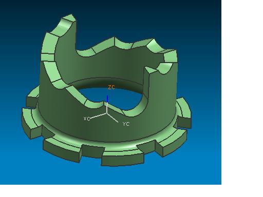

每次沖相距180度的兩個齒,就可以較好的保證齒對稱。而且剪口的強度也不錯。
2 e; K# v0 y$ u1 G! M% u; X# ?4 m7 q% Q6 v0 t4 R
一次沖完全部齒,凹磨設計會有干涉。- J4 l2 H$ B( e3 L2 ^
2 l+ {* ^$ m8 M當然可以嘗試一下特種沖裁,例如液壓沖裁、爆破沖裁、軟膠沖裁,利用可以變形的物體(液體、軟膠等)做沖頭,圓柱外部做剪口。! I8 s7 q0 \5 Z: P1 w. O
* c3 F8 {' A6 J+ A$ _不過材料還是厚了一點。

如果是底碳钢(最好是08F)可以用冷挤模,做出来的产品精度高。不需要旋转角度来一个一个的冲裁。工序也减少。

有那么复杂吗,& v1 C# T3 O9 d
5副模具就出来了.0 n; H( p( i& Z/ h
摩托车的减震套.; Y0 o3 y, f9 b8 _, H: O/ V! g
做多了.; k1 ~. p1 c; D. M$ |) e3 L
是圆管打成30度.让\然后压平.打沙,冲齿,冲圆管上的齿,
hxg168 + 3 请详细介绍下,工艺过程,小猪很急。谢谢
发表于 2009-8-6 22:43:35 | 显示全部楼层 来自: 中国重庆
冲圆管上的齿,一付模具,6 Q" ?" f- i/ c0 j+ m
打完一齿就旋转又打,; E2 ^6 Y2 i' Q8 C
成熟产品了.

可以這樣做,只是產品需要旋轉和上升,模具結構會比較復雜(也比5套模具省)。, P, B7 [! W1 N* x: _. r1 H
量不大的話可以考慮。

/ u; M6 y) l; P2 B* v' t擠壓在齒與齒之間,比較難保持尖角吧?
