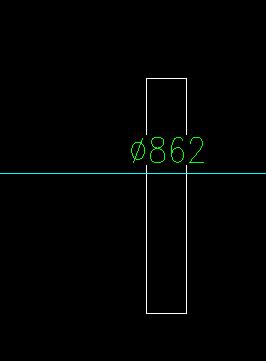

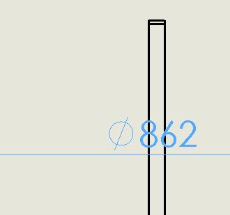

如何把第一个图变成第二个的标注形式,让尺寸看的清楚,不尺寸后的图形,达到第二个图的效果

看来楼主以前不是用SW的,在SW里面不能,只能移动尺寸位置。
发表于 2009-7-26 19:34:05 | 显示全部楼层 来自: 中国江苏苏州
如果是在剖面线里会跟第二张图一样
发表于 2009-7-26 21:06:25 | 显示全部楼层 来自: 中国北京
sw工程图是自动生成的,还不能像二维软件那样随心所欲。不过总能想办法解决的。
发表于 2009-7-26 21:55:45 | 显示全部楼层 来自: 中国浙江宁波
那个数字向左或向右移一下不行吗?为什么一定要放在那位置呢?
发表于 2009-7-27 07:37:28 | 显示全部楼层 来自: 中国江苏苏州
难道在别的软件中非要打断才有如此效果吗?不解!
; }7 k4 W. l! Z% u  N  a  c& ]) h) X  ]不用打断在二维软件里也能达到这样的效果!
. b( |, X3 N8 A4 N& Q期待SW在以后的版本中能够解决!
9 q* z% ~( \" N: b+ y
, }6 l- D% ~1 T; x5 P[ 本帖最后由 hfmgh 于 2009-7-27 07:43 编辑 ]
发表于 2009-7-27 08:43:30 | 显示全部楼层 来自: 中国河南新乡
支持6楼说的. D, S: q: `' ^9 s2 x. `5 s
“工程图中的线条是模型的面投影,凭什么被打断。认识到这一本质,楼主就会明白,CAD的线条是手工画的,想如何打断那是相当容易的。"9 H0 V1 I# \/ K7 j) m
若实线被无辜打断,那他体现的实体会不会被打断?为何非要在正上方呢,靠左或右或上或下不都能表达清楚吗?二维软件的随意性不知是否复合机械制图的标准?
发表于 2009-7-27 08:53:56 | 显示全部楼层 来自: 中国北京
SW的图是实体线,不能打断,只能隐藏处理的。
% S! G1 e" y. B& I' d* C6 B3 p如果隐藏的话,你可以隐藏之后再手动画四条草图线段代替即可实现你的需求
