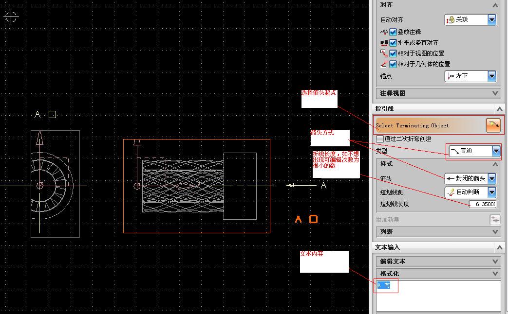

常看到有的图纸上面在一个视图的旁边标一个箭头和字母,在这张图纸的其它地方会有和它相对应方向的视图和字母标记,请教这在ug中能办到吗?是怎么做的?7 J" m  b0 U7 W! T" j
如:在一个A-A的剖视图的左边有:一个箭头和字母F",在图纸的上面看到有一个视图是对应A-A的左视图并有标记 "VIEW F "

你所说的“A-A”标记是“剖视图 ”的截面符号,而所谓的"VIEW  F"是向视图的标记,在UG中都可以实现。

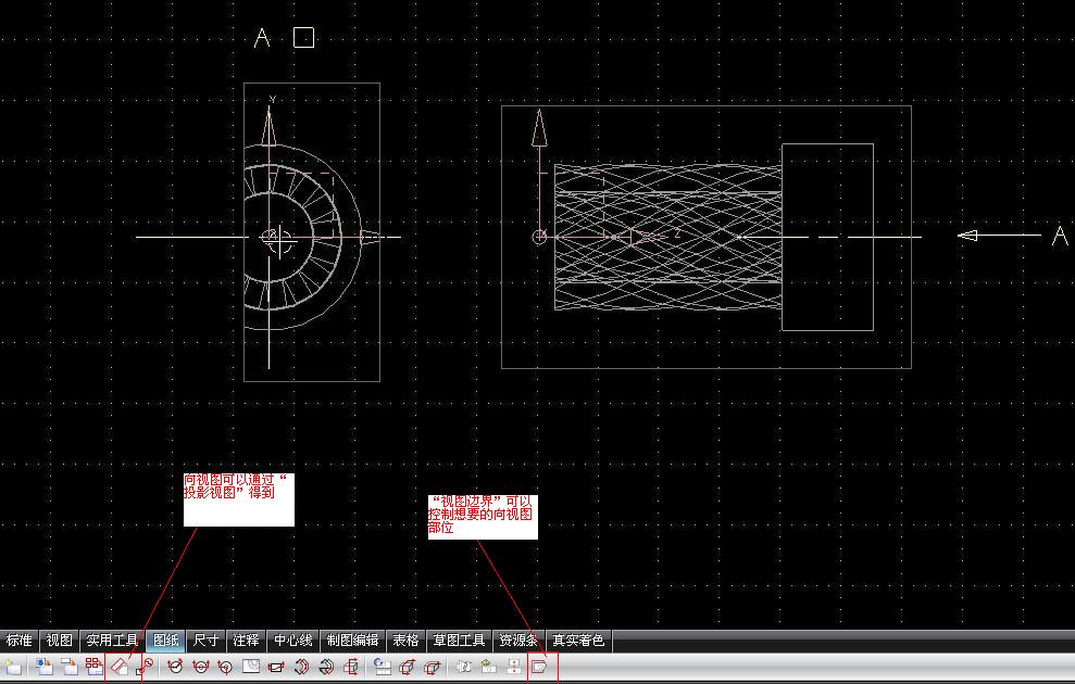

发表于 2009-7-29 08:43:43 | 显示全部楼层 来自: 中国山东济南
剖视图就不用说了,自动出现;向视图稍微麻烦点,首先用向视图命令生成一个向视图,再用视图边界命令编辑大小至你想要的尺寸(如图1),然后转到“注释”工具条,选用“注释”命令添加箭头与注释文字(如图2)
