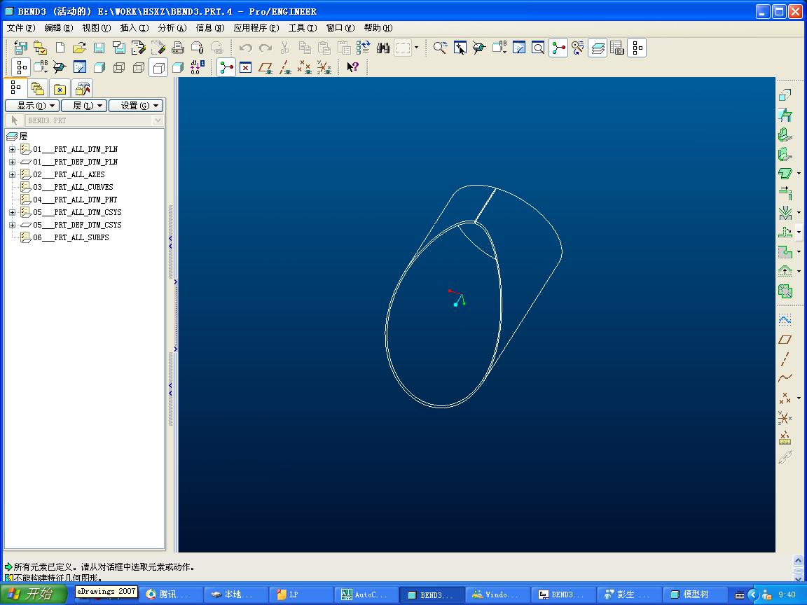

如图所示,一个钣金件,非常简单,可是却展不开?!哪位给看看,想不明白了

发表于 2009-7-27 10:20:58 | 显示全部楼层 来自: 中国浙江宁波
你画的上面的 切口不合理,你的切边形状跟现实切出来是不一样的,你是用旋转切口出都向里面斜了

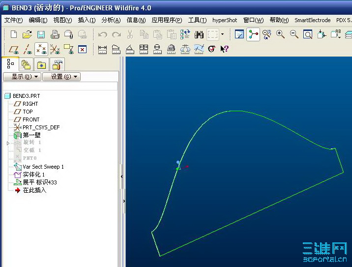

发表于 2009-7-27 10:39:14 | 显示全部楼层 来自: 中国浙江嘉兴
你在钣金件上做一个缝看行不行?命令见图(好像是这个吧)
这个命令有没有用?
这个命令有没有用?
wz_111 + 2 应助
 楼主| 发表于 2009-7-27 11:12:06 | 显示全部楼层 来自: 中国浙江杭州
原帖由 315473418 于 2009-7-27 10:20 发表 http://www.3dportal.cn/discuz/images/common/back.gif
1 X9 `: E, S3 P8 K9 d' Z你画的上面的 切口不合理,你的切边形状跟现实切出来是不一样的,你是用旋转切口出都向里面斜了
不错。倾斜的位置再向轴线方向收一点就好了,不过我在sw里面不变动可以展平
发表于 2009-7-27 11:45:00 | 显示全部楼层 来自: 中国广东东莞
原帖由 315473418 于 2009-7-27 10:20 发表 http://www.3dportal.cn/discuz/images/common/back.gif8 a4 G/ N0 F& n( _% A3 ?+ \+ T
+ ?$ M3 ^: E) X4 N/ _) O& ?6 `1 m4 m
9 J2 `5 Y) k6 E9 C, O  J" u
正解,对切边处理一下就OK了,可能是破衣要求高了点,所以烦琐些

 楼主| 发表于 2009-7-27 11:45:59 | 显示全部楼层 来自: 中国浙江杭州
原帖由 lazy1200 于 2009-7-27 10:39 发表 http://www.3dportal.cn/discuz/images/common/back.gif( j! m7 N8 D' a" s/ p7 {
是的,这个命令用了就好了;不过我原来旋转时留一个缝隙
