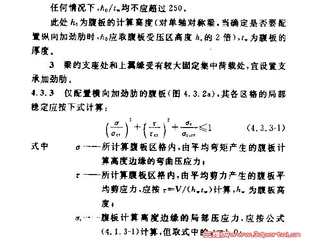

多谢楼主的无私奉献,我仔细学习了.感到受益匪浅.但有几点不明之处还想请教.一)腹板是1300毫米,只有两道加强筋,在角焊完工后,腹板上是否有波浪.二)两道加强筋的选择依据是什么,这两道加强筋的间距确定有没有可查的理论.多谢谢!

钢结构的书上有,起重机设计手册也有,1300两道筋,不少了,多了更难控制波浪

加强筋间距的理论依据在起重机设计规范和钢结构设计规范上有。加强筋的目的就是防止发生局部失稳。
发表于 2010-9-15 12:01:27 | 显示全部楼层 来自: 中国河南新乡
自己感觉楼主还是自己学习比较好,做起重机设计必备的几本书:《起重机设计手册》、《金属结构》、《起重机计算及实例》,当然要是还有材料力学、结构力学就更好了。多看看书,只有自己学会了,才是最好的。
