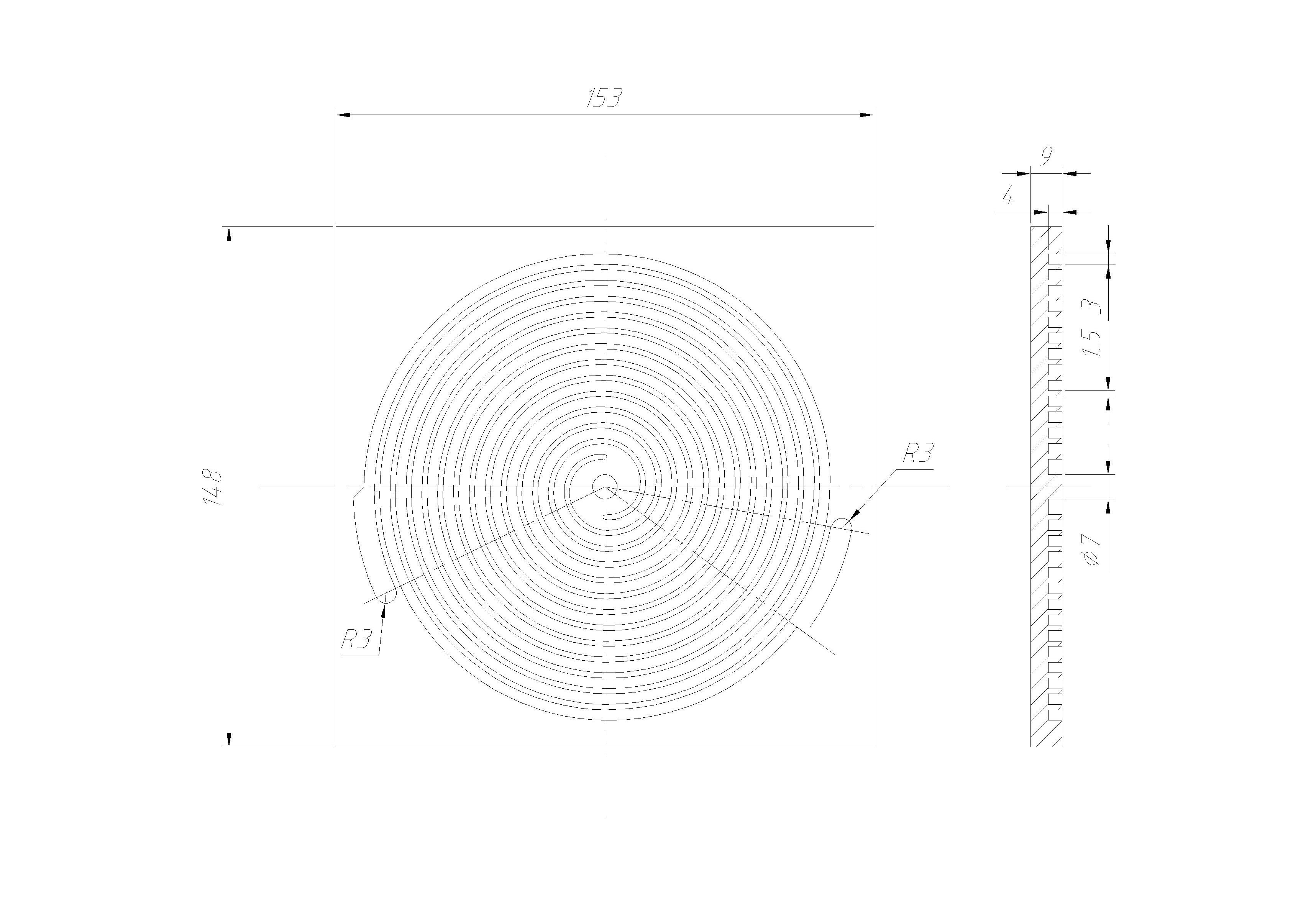

[讨论] 这图怎么画高手
发表于 2009-7-27 14:16:26 | 显示全部楼层 |阅读模式 来自: 中国浙江杭州
这图怎么画,高手!
发表于 2009-7-27 14:21:44 | 显示全部楼层 来自: 中国浙江杭州
这是什么图啊。咋看不清一样。。呵。。
( A3 ^, [% E& s% u; ^( w. [帮你顶下。。等待高手
发表于 2009-7-27 14:30:42 | 显示全部楼层 来自: 中国吉林长春
这是什么图啊。看不清啊!
发表于 2009-7-27 14:50:42 | 显示全部楼层 来自: 中国江苏苏州
类似蚊香的螺旋形。在ProE里用公式画。
发表于 2009-7-27 14:59:35 | 显示全部楼层 来自: 中国福建三明
给你个螺线柱坐标方程5为最外圈半径,10为圈数。9 p( k4 }. G3 J( Y" Y# v
r=5*t
: N! Q) ^) G) p3 ]2 Z) B, W: U) otheta=t*(10*360)
. \' C1 ^5 A! E/ fz=0
wz_111 + 3 应助
 楼主| 发表于 2009-7-27 15:01:46 | 显示全部楼层 来自: 中国浙江杭州
这公式怎么使用啊!
