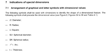

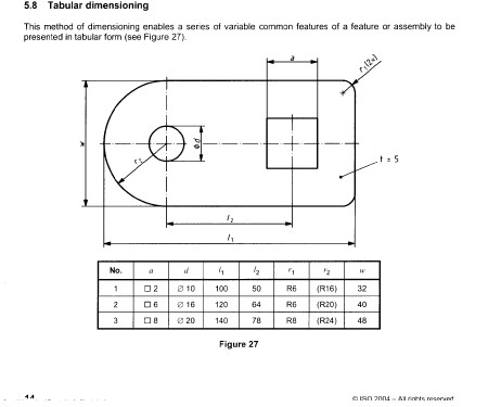

发表于 2009-7-29 07:22:19 | 显示全部楼层 来自: 中国上海
ISO 129-1:2004 《技术制图 尺寸和公差注法 第1部分 一般准则》中使用“t"作为厚度标记。
