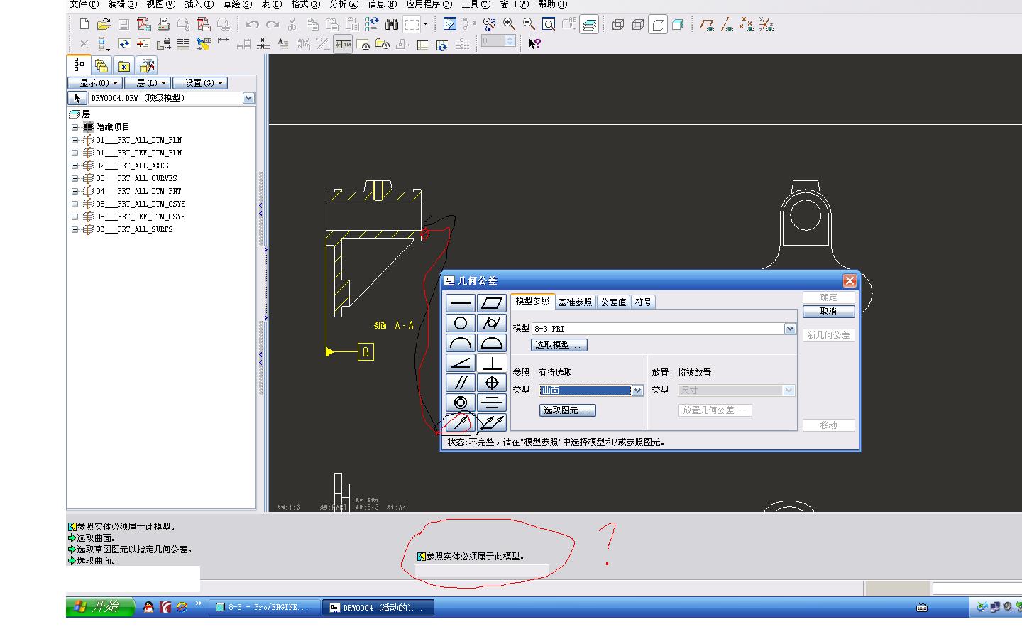

为什么我标形位公差的时候,标不上,显示“参照实体必需属于此模型”?????" S5 K7 Y. v2 c' t
有哪位高手知道,请指点一下,在下不胜感激。

发表于 2009-7-28 17:18:36 | 显示全部楼层 来自: 中国浙江衢州
你想标的是什么基准的跳动呢?
 楼主| 发表于 2009-7-28 17:25:41 | 显示全部楼层 来自: 中国河南商丘
这不是标那个基准跳动的事,标那个形位公差都一样,都显示“参照实体必需属于此模型”
发表于 2009-7-28 17:35:29 | 显示全部楼层 来自: 中国浙江宁波
参照类型不要选曲面,选别的试试!
发表于 2009-7-28 17:40:13 | 显示全部楼层 来自: 澳大利亚
那就检查参照,不行就上个零件!
发表于 2009-7-28 17:43:31 | 显示全部楼层 来自: 中国北京
参照类型在选曲面或其它选项选不上时,可以增加其它视图甚至3维图,利用这些增加的视图,你就可以在参照类型上选你要选的曲面了,再选放置尺寸选项,最后你可以删除前面增加其它视图甚至3维图。以为做几何公差时,pro/e选参照类型的确很麻烦。* t$ M" F/ T' g7 ?; \+ M8 [9 i5 j

发表于 2009-7-29 08:06:37 | 显示全部楼层 来自: 中国浙江衢州
如果标跳动的话,曲面是要选择圆柱面的,你选择端面当然不行了

发表于 2009-7-29 09:42:59 | 显示全部楼层 来自: 中国江苏无锡
可以直接采用文字注释,用@[@] 直接编辑你需要的形位公差,这个方便,不受约束。
