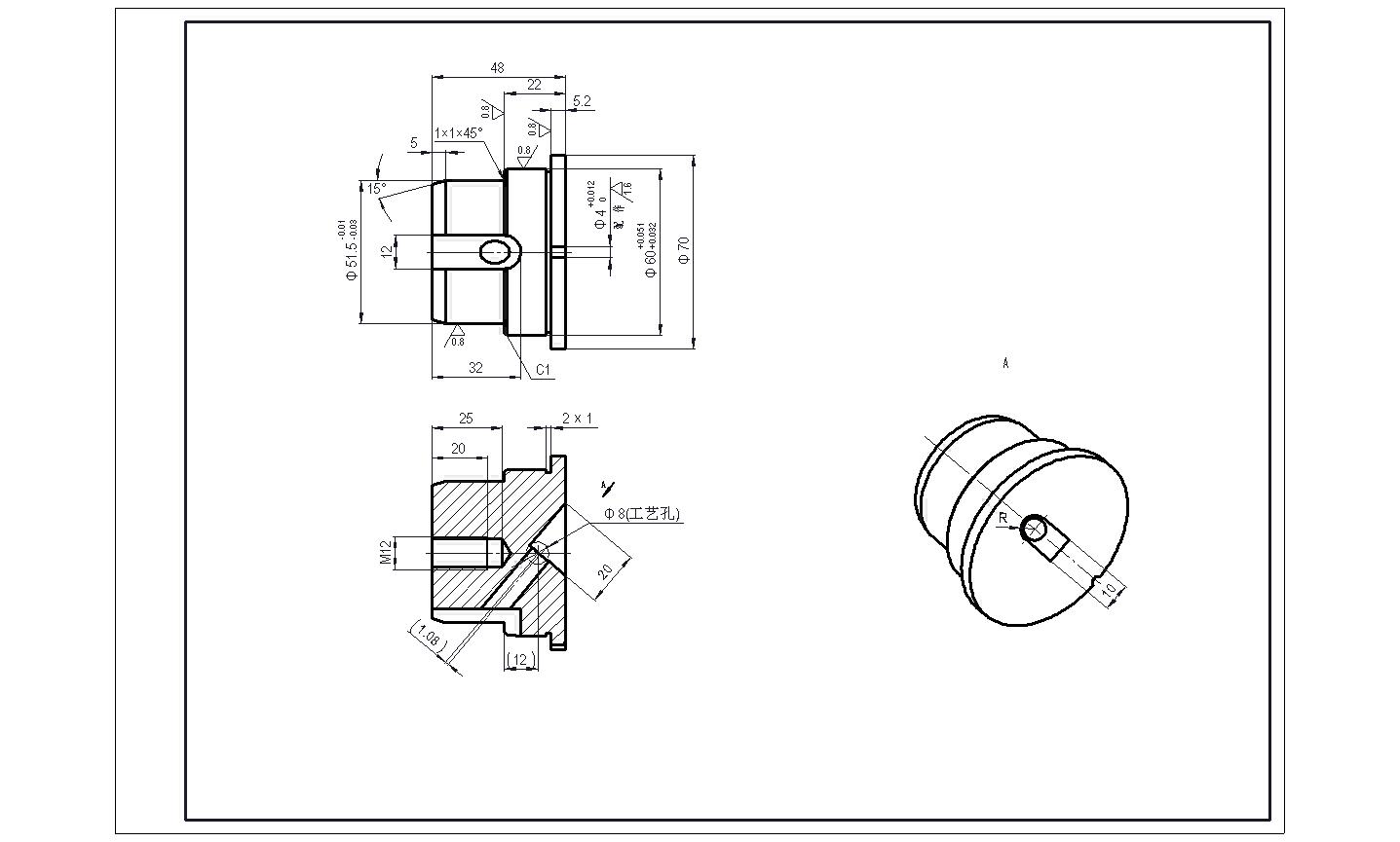

用SW出工程图很简单,但是要想符合国家制图标准,图面美观,你需要做很多工作。经过很长时间努力,我们基本完成这种转变,下面将部分经验与大家分享讨论。
2 ?6 E# P& _& d$ w; t1、字体选择
. N" V! {9 a, ]/ i首选肯定是论坛上下的长仿宋。但是它有个缺点:作为尺寸和公差时太细看不清,尤其晒蓝后,效果更差。为此我们折中了一下,文字用长仿宋,尺寸、公差、粗糙度等数字用系统的Arial Narrow字体,看起来效果不错。( [( ^" a8 i( O- J
2、模板制作
  M. l6 t, q, F& C我们的模板先后进行了四次大规模完善和改进,因为设置的细节太多,总会有疏漏的地方。为了达到很好的剖切线效果,我们在线条样式中添加了剖切样式,对出详图的每一个小项都进行了讨论和设置。
7 f" ^6 ]1 P: f% E3、装配图模板
: X+ ^9 t/ M+ ?. ^$ K明细表格式的定义是最头疼的,因为我们有些字多列窄的项目,后来找到一个调整字宽的宏解决了此问题,在此向原作者表示感谢。
8 L' @& k% {- _明细表最左的竖线应该是粗实线,最上面的横线应该不是粗的,尤其折成几段后上面更是细的,Sw只能把这两条线同时变成粗的,目前只能画上粗线代替。
/ x- C8 n0 O8 ~8 U) K4、常用标准件; e" ?( u& q: s- {9 m+ `
Sw和网上下载的标准件都不能很好地把规格和标准代号很好地填入明细表同一格内,为此我们自己制作了常用标准件库,完全解决了标准件明细表的自动填入问题。
8 ?) U- m( |  v& ]- c; T2 ]1 J5、常用设计库
; I) Q+ t' l0 W9 u0 y! S加入常用的技术条件、常用粗糙度、形位公差、常用符号等,提高出图速度。2 F" E# v) G. J% q, D3 b/ F. M. f( D
6、创造字库
. A* W. h% f" @- }SW的形位公差符号太细,跟国标不一致,想了很多方法都不理想,最后用系统的造字程序重新造字解决了问题。为此还专门向标准化员请教各个符号的标准规格。具体可以在potoshop里做好复制进造字程序,这样造起来更容易。
& }, c2 D$ l+ i0 Q4 S! X经过上面的努力,我们用Sw出工程图的质量和速度完全超过了用国产二维软件出工程图的速度,让更多的设计员喜欢用sw直接出工程图。

看了楼主的图纸,我有些疑问,也是我用SW遇到的问题,至今也没有好的解决办法,我画图的时候也喜欢尽可能符合标准,有点吹毛求疵
  F/ f7 T/ T  a2 F) k2 b7 _  Q" o$ V  v& \. v
公差中的上下偏差分布在公称尺寸中线两侧(就像AutoCAD中标注的这样),SW很难调出这种效果,总是下偏差与工程尺寸底部平齐/ l4 N: M# Z- Z
2 B$ ~: a  D5 h2 L$ w楼主标注倒角有两个,一个是C1,一个是1x1x45°,干嘛不全部统一成C1呢,台阶内侧的直倒角怕是不好加工吧( @/ V  V; f2 R
8 N6 A8 [$ ^5 s零件侧面似乎有个Φ12铣刀铣出的槽,槽的深度尺寸似乎遗漏了
2 p/ B2 d- H, [3 W; I' Q: i4 r- S6 p( W
粗糙度的大小也有标准的,图中看起来似乎小了一些# I9 _& E1 M$ ^
6 ]) k; H% q7 c, I8 \A向视图有个指示方向的箭头,箭头旁边的文字”A“,字体似乎小了点,通常这个字号需要比标注字体大一号,如果标注字体高3.5,这里的”A“字高就是5了. Z% N; t* I( F7 _! j$ ~
8 E6 f& i+ n" D6 g9 Z- H8 y0 y去飞边、毛刺之类的常规技术要求也免了吗?& Y" w5 j( B6 b' E
$ c& K& U& M3 u- I2 d9 J
我胡说八道,请别介意:D:D:D:D:D
 楼主| 发表于 2009-8-20 18:06:35 | 显示全部楼层 来自: 中国河南新乡
回复 22# liweisky 的帖子
回复
3 k. I+ z5 ]* J* \; M" m- W1.C1 和1x1x45°的含义不一样,后面是我们这里通俗的双面挖槽的简单标注方法。
9 l! c9 w" |) m' H/ f# p' N. p2.粗糙度符号是符合GB的计算机制图标准3.5号的,可能图片后小了些。
' E* b/ n% {: x# t/ Y3.这个A确实是5号字,尺寸是3.5号的,可能是长仿宋看起来了小了些。
' @1 t  R5 Q* X9 e4.技术条件及标题栏按照规定删除了,似乎多删除了2个尺寸,还有一个孔直径尺寸,正式图纸都有的。6 g) z9 A! x+ ~. L& w% r
5.对于公差是否置中问题,我建议你最好看GB有关规定,我们测试其为尺寸文字大小的2/3,这样打印出来工人看的很清楚,可以在SW里面设置。
0 p( X; [/ U: O3 @8 ~9 _) _8 }' c1 N  B" I7 u
[ 本帖最后由 ga7zm 于 2009-8-20 18:32 编辑 ]

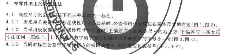

发表于 2009-8-21 11:11:56 | 显示全部楼层 来自: 中国广东广州
你用1x1x45°来表示台阶根部的磨削退刀槽啊
发表于 2009-8-21 13:58:20 | 显示全部楼层 来自: 中国广东广州
原帖由 ga7zm 于 2009-8-20 18:06 发表 http://www.3dportal.cn/discuz/images/common/back.gif
- ]: F2 s$ R/ w8 q$ M& L. {回复
  G- ^0 F$ O/ ?4 D" `! H......
, @$ K* g5 A# e. `7 }5.对于公差是否置中问题,我建议你最好看GB有关规定,我们测试其为尺寸文字大小的2/3,这样打印出来工人看的很清楚,可以在SW里面设置。
9 ?& E, Y( a+ Z* D
9 e3 K3 Y2 A7 Y; E6 ?兄台所言极是,刚才查阅了一下标准,下偏差与公称尺寸底部对齐,诚如兄台所言
! n$ d/ C1 S) y. C: b. K9 d
