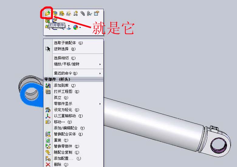

发表于 2009-7-30 09:29:40 | 显示全部楼层 来自: 中国四川德阳
回复 7# cxjabc 的帖子
08、09版,选中需要的零件,在弹出的工具中选择打开即可;07版,右键单击所需零件,在弹出的对话框中选择打开零件。

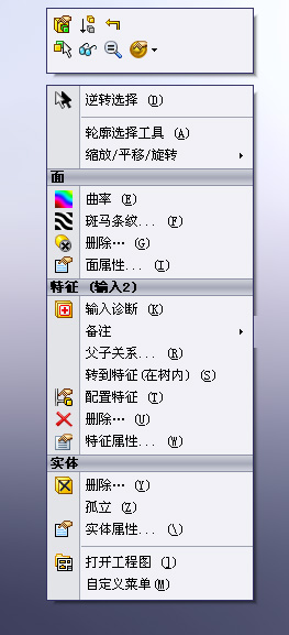

 楼主| 发表于 2009-7-30 14:40:15 | 显示全部楼层 来自: 中国安徽安庆
现在问题是弹出的对话框中没有“打开”只有“孤立”,我对SW又不熟悉,请你说详细点吧!谢谢
发表于 2009-7-30 15:28:41 | 显示全部楼层 来自: 中国四川德阳
见下面的截图7 R. E! m! \& _/ Q7 Y' x
 楼主| 发表于 2009-7-31 08:59:49 | 显示全部楼层 来自: 中国安徽安庆
感谢楼上的朋友,我们网上交流最好是图片,看了一目了然。但,我的这个问题是:我需要打开的装配体是UG输入文件(顺便说一下,SW可以直接打开破衣和UG的文件!我是弄这个文件才发现的!),它不是SW的装配文件,所以,右键没有“打开”按钮。大家看看这个问题这么解决,我是用了笨方法,把不要的其它零件全部删除,然后保存的。5 g4 J2 o& Q( n' h
发表于 2009-7-31 09:06:26 | 显示全部楼层 来自: 中国江苏南京
其实楼主不就是输入了一个多实体的零件么。1 m, `2 Q1 @3 K2 E$ g5 }$ r) j
5 Y0 j. Z( b0 a  m! |3 [2 s
楼主想要在多实体的零件中提取一个实体出来另外保存。  i. _! J1 ~% |0 q
" j) }# x+ {: j6 V+ D  y" A
当然我只会把别的实体都删除或者压缩之后另存,可能不怎么符合楼主的想法。
