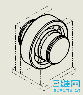

我想将装配体工程图中某些件弄成参考文件(用虚线或点划线表示)实际明细表中并没有该项,
+ J7 q6 C8 G  Y. t& G+ B% ~
; B0 G! l) [( n; L: _  H" D0 g, B使其在工程图中显示为虚线或点划线,上午发了一个求助帖,却没有一个
$ G7 s0 u2 a0 v0 R. Y( W- t
, T, I( h/ O. T* n+ j& J2 `人帮忙,是不是SW真的没有此功能?太可怕了。求助!

, h, S  M, z& T7 L4 S8 J你这种情况可能SW公司还没有考虑到,如果确有被遮住的零件不能显示,可以做以下特殊处理。! X, N$ X! \1 z& S5 N
1、先做一个视图,隐藏要虚化的的零件7 `# D, U7 k% i" M: d/ `
2、作一个同样的视图,隐藏全部非虚化的零件,并将线型改成双点划线
1 }$ o9 `4 y( H- |8 x3、将两个视图重叠
# x. t' f; O( V& A5 R) V$ Y5 N( F0 ?( o, D  _* c9 A0 p2 c
当然这是没有办法的办法。

发表于 2009-7-29 16:37:36 | 显示全部楼层 来自: 中国江苏无锡
不知道lz想要什么样的结果,如果是这样,1 }/ z4 B2 d) i* S
http://2http://2
3 C/ U3 r5 V( G& X: }, a( W8 J只需添加一个交替位置视图,很简单。

"我想将装配体工程图中某些件弄成参考文件(用虚线或点划线表示)实际明细表中并没有该项.", _# ^, i9 y  d
sw有此功能完全可以满足:
  G1 \% N) v" {( _   装配中封套命令工具可以根据装配体零部件相对于封套的位置来指定隐藏或显示装配体零部件.在工程图中隐藏的零部件在明细表中就没有这项.
# V. X! b( z0 ]# h  I2 H    在工程图中要把隐藏的零部件(封套)显示为虚线或点划线可用交替位置视图命令工具(具体可参考帮助文件)
8 P0 h: [& ^7 ]- C如有疑问和困难再交流吧

发表于 2009-7-29 19:02:23 | 显示全部楼层 来自: 中国上海
刚才用了一下楼上几位介绍的“交替位置视图”,效果很好。
+ n0 c+ i! [1 F" ~) |6 y9 l9 T5 o6 a8 U' {8 ?+ s5 H* v* H& n  a
方法很简单,不用封套,直接做一个同位置的“交替位置视图”,然后将原视图中的需虚化零件隐藏就可以了,虚化零件的双点划线紫自动出现。4 N& f# f+ @3 z; ~1 y
& Y& [5 d& p9 H& Z' V0 N
谢谢楼上几位的“交替位置视图”法。

根据楼主的要求,封套还是需用的。封套的目的是在工程图和明细表中去除要虚化的零部件。
