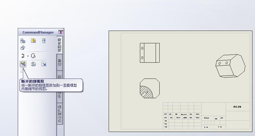

用“断开的剖视图”命令做零件的局部剖视图,工程图中不能显示剖切位置和剖切符号怎么办啊,请各位兄弟姐妹帮我解答一下。
发表于 2009-7-30 09:01:24 | 显示全部楼层 来自: 中国浙江绍兴
局部剖切一般画的时候就不用符号的。
发表于 2009-7-30 09:03:50 | 显示全部楼层 来自: 中国湖北武汉
   是啊,局部的是不显示符号的
 楼主| 发表于 2009-7-30 22:02:35 | 显示全部楼层 来自: 中国北京
有些结构表达不用可以,但有些结构你不用,看图的人不知道你从哪个位置剖切的,会产生误解
 楼主| 发表于 2009-7-30 22:23:46 | 显示全部楼层 来自: 中国北京
比如在一个视图上有一部分用来表示零件的外部形状,另一部分用来表示零件某处的内部结构,你不在另一视图上标剖切位置,谁知道你是从那个位置得来的内部结构

 楼主| 发表于 2009-8-2 15:38:48 | 显示全部楼层 来自: 中国北京
比如这个零件,有两个孔,这两个孔的内部结构不同,所以我必须用剖切符号和箭头在主视图上标明剖切位置,从而表明是哪一个孔的内部结构http://file:///C:/DOCUME%7E1/ADMINI%7E1/LOCALS%7E1/Temp/moz-screenshot.jpghttp://file:///C:/DOCUME%7E1/ADMINI%7E1/LOCALS%7E1/Temp/moz-screenshot-1.jpg. j- D( j" Y7 i  Z6 A* G

发表于 2009-8-2 15:51:46 | 显示全部楼层 来自: 中国内蒙古包头
那就是剖视图,而不是断开的剖视图

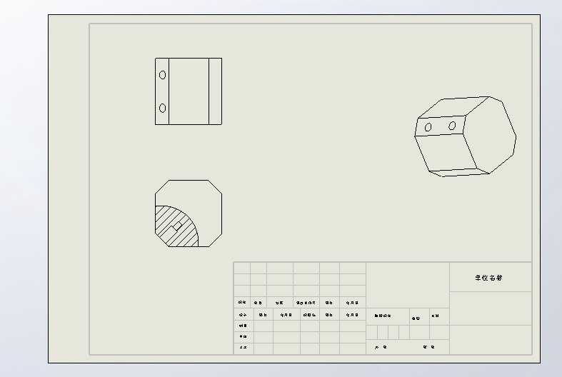

 楼主| 发表于 2009-8-2 16:35:58 | 显示全部楼层 来自: 中国北京
原帖由 afeng2008 于 2009-8-2 15:51 发表 http://www.3dportal.cn/discuz/images/common/back.gif
8 W) `/ \! L4 J; K那就是剖视图,而不是断开的剖视图
' J' C3 J, t. h: n- o% }8 _9 J" u
是吗?我这里显示的不是这样啊!
) b- K3 ^. a; J+ m- M
: w: L$ q, O/ r: m2 H) w 未命名.JPG
发表于 2009-8-2 17:04:00 | 显示全部楼层 来自: 中国北京
楼主说的这种情况,在相关标准里面是有的,可以单独用指引线引出标注。
发表于 2009-8-2 19:42:41 | 显示全部楼层 来自: 中国浙江杭州
楼主如果确实需要标出剖切符号,可以采用1.先做要显示外部形状的投影视图;2.做剖面视图时仅绘制剖视直线到一半处(至中心线),此时的剖视图与步骤1的投影视图叠加,即可实现显示剖切符号同时叠加的视图可以满足楼主的需要!
