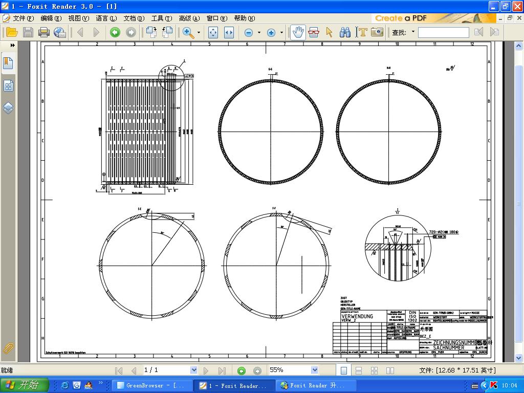

材质:Cu8 _# [/ k" K. i  Z& y% t# H
问题:1:如何开槽
; X$ m0 G) m; j" n/ n           2:如何防止工件变形% r! D9 F2 M8 [
请教各位大侠帮忙小弟。。谢谢

呵呵 这样的贴子很少有人回的 直接贴图上来就行了 下载你的附件要流量的 还是我直接给你贴出来吧

发表于 2009-7-30 10:10:18 | 显示全部楼层 来自: 中国浙江台州
图纸表达的不是很清楚 但也大致明白一些 如果数量少可以在铣床上上分度头来加工 如果数量大就要做一专用工装了
发表于 2009-7-30 13:37:33 | 显示全部楼层 来自: 中国北京
看来只有用楼上的办法了,不知道还有什么办法?线切割也要分度头找孔,不过是不变形的好方法。
发表于 2009-7-30 14:48:25 | 显示全部楼层 来自: 中国江苏无锡
挤压应该可以吧!看像是个冲压件
# i  A2 s1 r6 ~! R
要加心轴的啊 这样才不会变形

谢谢各位热心大侠.; g* I- l; |; W: _1 y9 b5 O
       小弟看了铣床上用.看过现场;不过好像要改装一下铣头箱;采用D100的锯片铣刀,此直径小于铣头箱的直径.加工中会碰到工件.  如直接用铣刀加工,是不是有个效率问题;所以很头疼;此工件非冲压件.

此零件可以在卧式铣床上加工,用其滑枕加吊挂架,将铣刀杆的尾部支撑起来加工,也就是说,铣刀杆变成了两端有支撑主轴的机构了。锯片铣刀的两端与铣刀杆在轴向加隔套固定。
