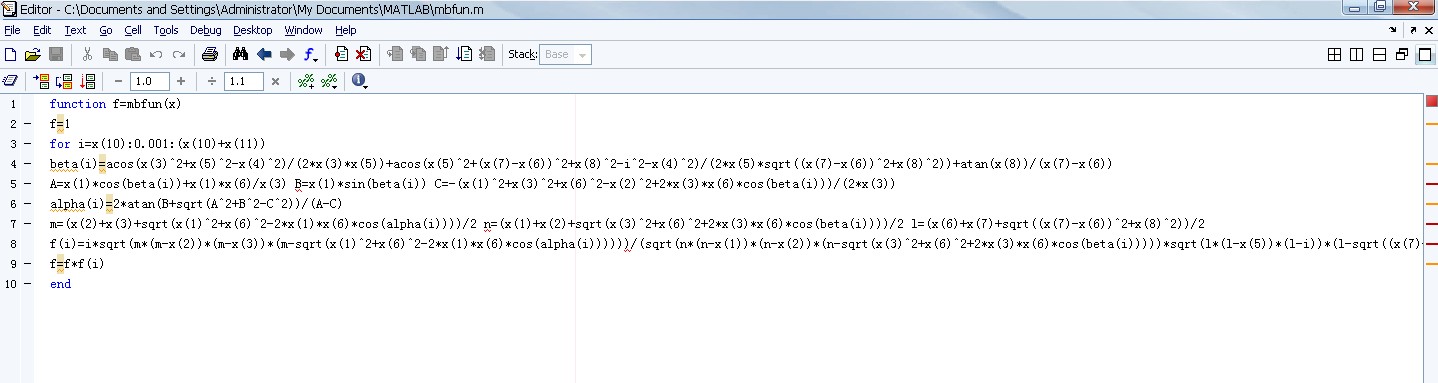

发表于 2009-7-30 13:08:43 | 显示全部楼层 |阅读模式 来自: 中国河北秦皇岛
各位高手我用matlab编了一个m文件5 g% z! Y( p% Q: q& K9 n* ?* }
里面有很多标记符号3 U, a6 D$ r3 D
不知道是语法错误还是别的错误
# P0 h, C8 Z# o3 c4 I2 ?" Q; m* d请大家帮我看一下- Y, _" n9 Q" s0 }3 J) Y- Q& C& c, r6 l
是哪里的错误
% G" o& [' W$ j7 B( O% I$ b2 N多谢了
) T, W0 g" p* G) Q8 }" d& {3 p; i

首先,你先把分号都加上。。。

我看应该是函数名f=mbfun(x),中=多余

楼主,在matlab里编写函数要有一定规则,和C一样,每条命令结束带分号,还有,你引用的变量都没定义,最好初始化一一下,比如A=zeros(size(X),10);之类

行末的分号怎么都不加啊……) x- c3 q) ?, f& ~4 i6 i
编程建议对照例程或教程练习。
