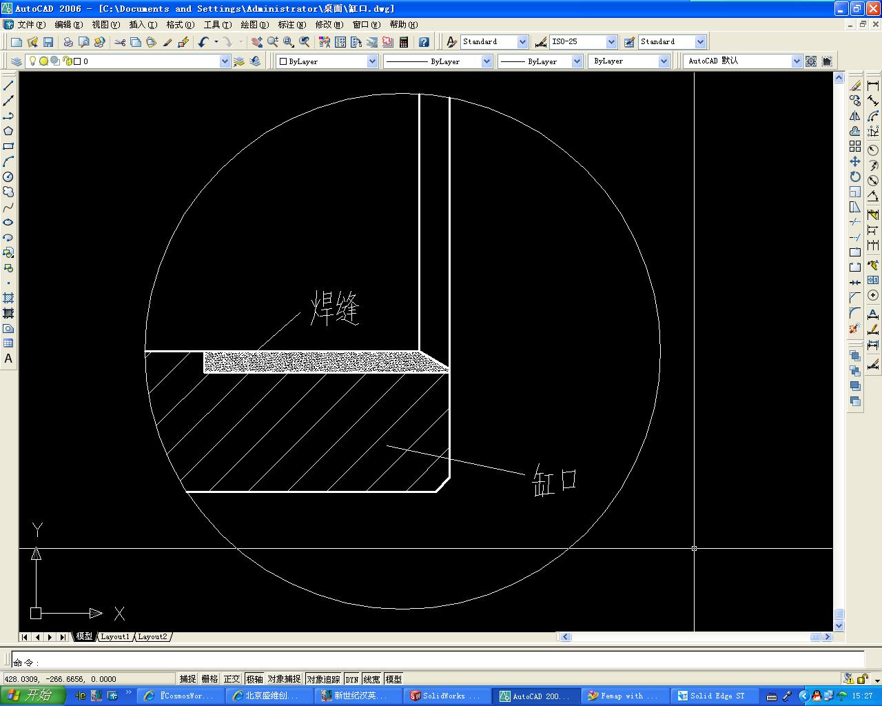

最近修复了一根缸口磨损锈蚀的油缸,先焊接后再车削--磨削成原尺寸的。4 l4 L: D  L8 j7 k! V8 L. I8 l5 C
想分析一下自己的劳动成果,但是建模遇到了困难。如图所示,需要添加一个环形的焊缝,怎么也添加不上去,( U. _9 F* ?5 @+ l' D% v' D
尔后的接触方式我也不知道怎么设定,请大家给出个主意吧,谢谢

发表于 2009-8-11 12:10:49 | 显示全部楼层 来自: 中国上海
个人认为可以把它们做成装配体,把零件和爆料装配起来。连接处设成接合。
 楼主| 发表于 2009-8-13 17:03:03 | 显示全部楼层 来自: 中国陕西榆林
tigerdak同志,谢谢你的提醒,我原来就有过这个想法,但是闪念想了一下,当时觉得不是很实际,看到你的帖子很高兴,我回去就看看行不行
