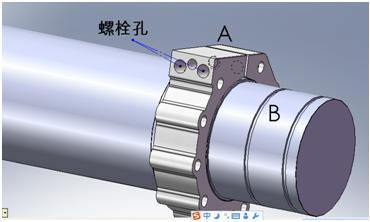

零件A安装于轴B上,A通过螺栓联接夹紧在轴B上,可以随轴B一起转动,在SolidWorks中如何进行装配约束的选择会比较好?
5 B& t- c* e- o* F$ P最好有贴合实际的约束。 有知道的朋友请告诉我一下,谢谢啦。

像这样需要需要视实际情况的问题 请附图说话 谢谢

楼主发图上来,这样问题清楚了,就好解决了!

从图上看,1.件A孔与件B轴同轴,第一个配合选同轴;2.件A至件B轴端有一段距离,第二个配合选两面距离配合;3.件A与件B圆周方向有无相对位置要求,第三个配合可选择两个件的角度配合或者在两件同圆圆周上分别添加一点,让其装配时重合!
