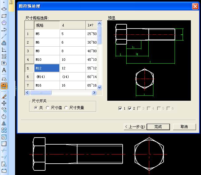

CAXA2009机械版侧边有个图库,但是图库却无法使用,不知大家是否都是这样,能看不能用。文件夹打开后点不出图文件的参数。也就无法生成所要的标件。

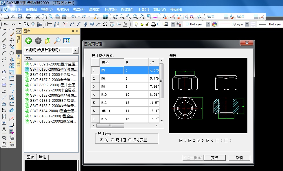

发表于 2009-7-31 09:19:01 | 显示全部楼层 来自: 中国浙江金华
像这样吗?

 楼主| 发表于 2009-7-31 10:58:55 | 显示全部楼层 来自: 中国江苏苏州
用工具栏也可以调出,我是说用侧边栏的图库时不可用,结果如下图http://file:///C:/DOCUME~1/ADMINI~1/LOCALS~1/Temp/ksohtml/wps_clip_image-0.png

发表于 2009-7-31 11:33:29 | 显示全部楼层 来自: 中国山西太原
如果新界面不习惯,就改用老面孔,点击左边的图库图标,就可选择所需的图库零件,和CAXA2007R3.1一样方便。
发表于 2009-7-31 14:02:35 | 显示全部楼层 来自: 中国北京
在侧面的图库中,选中你想要的图符,用鼠标拖到视图图就可以选了
发表于 2009-7-31 14:58:28 | 显示全部楼层 来自: 中国河南安阳
原帖由 nanniko 于 2009-7-31 14:02 发表 http://www.3dportal.cn/discuz/images/common/back.gif' z* h+ e( J" @4 U0 J0 Q5 \2 E
- Z" j5 ?3 L% p* k8 k3 q4 B
我的与楼主的一样,不能拖动。
发表于 2009-7-31 16:54:50 | 显示全部楼层 来自: 中国河南南阳
没有问题呀,可以使用的

# ^8 i, ]% i8 J/ e! K# i7 s有道理,关于这个图库,我也一直在试,终于解决了。
: w: a2 i2 [7 j$ H  G, c. `+ r+ ~( g# R$ t( a* V
直接拖选中的条目 ,而不是图形。5 |( X$ P/ l8 B2 E- b! ]
/ Y: s% G9 `; K' ]- | 曾经试过双击条目 、图形;拖动图形等都不能解决。
 楼主| 发表于 2009-8-1 15:20:38 | 显示全部楼层 来自: 中国江苏苏州
按11楼方法,此问题已解决,的确如11楼所言,直接拖动条目就可以使用。在此各位感谢的热心帮助。2009很好,也有很多的不适应。
