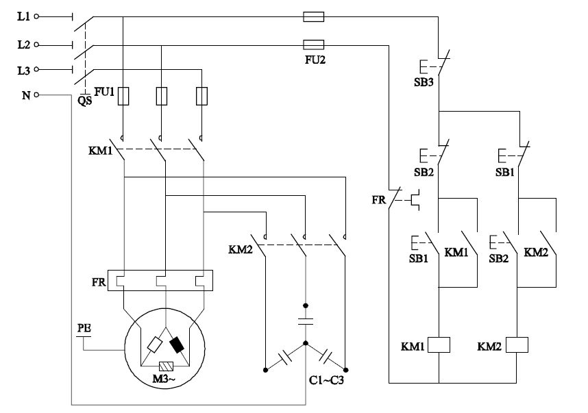

电动机随机补偿电容器的控制图,有没有什么问题.大家帮忙分析一下,谢谢.

好像KM1和KM2不能同时吸合。

KM1和KM2就是不能同时吸合  k; I2 Y) B( k8 k2 b  ]9 j" r
只是不明白楼主设计KM1和KM2两个不同但作用相同的通路是什么意图

说实话: 您的逻辑关系不正确. 8 h3 w; m8 s2 h8 z# F/ u$ l
照你题目所说, 本电路是电动机随机补偿电容器, 可实际上, 倒象一个功率因数补偿电路, 可是逻辑关系还是反的. 不知道楼主这个电路是干什么的... :(

你控制回路用380?

我觉得KM1,KM2需要同时西和才对

这是一本书上的图,也是觉得有些问题.该如何改正呢?

功率因数补偿?8 ?4 a' K, r# @3 L: Y1 r2 s
过电压吸收?
* \  J; e2 B3 [& n2 }, v3 T+ H电容制动?( y! ~. l% R) q1 W3 f6 u
8 D% F8 f$ k4 u" T1 t' r* @2 \/ z我看,更象是电容制动电路。在断开KM1的同时,接通KM2,可以大大缩短电机停转的时间。当然此时的电流较大,还应接入限流、调解的电阻为好,并且可以通过调整电阻来调解电机电气制动的强度。

8楼的解释更合理一些,如果是电动机随机补偿电容器的控制,那么为什么在电动机运行时电容器不工作,反而在停止时工作呢?

9 J4 [/ c+ U6 ~9 z属于电容制动,当电动机断开时电容回路切入,旋转的转子会产生励磁电动势——即有电流流过,通过电容器回路形成感生电流,该电流产生的磁场于转子绕组中感生电流互相作用,产生一个制动力矩,使得电动机受制动停转。. G- J# L( ~: y  G3 x
还如8楼所述,如果加入电阻的话会更好,
8 j4 ~: ]0 c& v* q% C一是起限流作用,保护器件,而是增加能耗,快速制动。

我觉得KM1与KM2须设计成互锁结构,否则失去控制电路的意义

加入电阻,不就是串接电阻制动了了?

8楼的解释更合理一些,KM1与KM2须设计成互锁结构会更好

同时吸和干什么,两个启动按钮是互锁的

1、同意8楼,电容制动

感觉不到是个补偿的电路  % `7 C& ]7 i" H: \
但说是个制动的  有点道理
