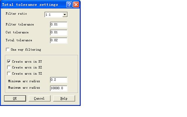

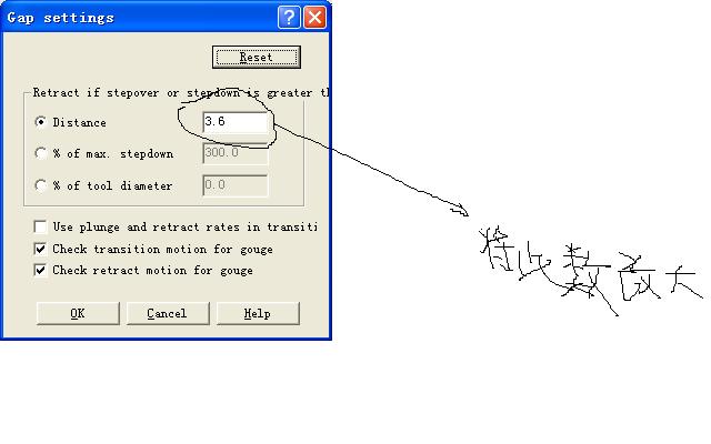

等高的抬刀过多如何解决?圆弧跑不快又因为什么?
发表于 2009-7-31 22:18:11 | 显示全部楼层 来自: 中国辽宁铁岭
选加工曲面的范围,不选干涩面,裁剪刀具路径,保留有用的那一路径。
发表于 2009-7-31 22:33:14 | 显示全部楼层 来自: 中国广东东莞
很简单啊,看下面。
发表于 2009-7-31 22:34:26 | 显示全部楼层 来自: 中国广东东莞
圆弧跑不快是你没有过滤。

发表于 2009-8-1 00:07:12 | 显示全部楼层 来自: 中国台湾
开过滤.抬刀要看你图形.看它抬刀是不是必要的.还是可以调整的

发表于 2009-8-1 13:21:29 | 显示全部楼层 来自: 中国广东东莞
看下面,你可以调大小的,要求精细些就小些,反之就大。

发表于 2009-8-2 11:08:13 | 显示全部楼层 来自: 中国安徽宣城
MC的走刀有间隙的概念,间隙设定大于曲面间的间隙采用掠过不抬刀。
