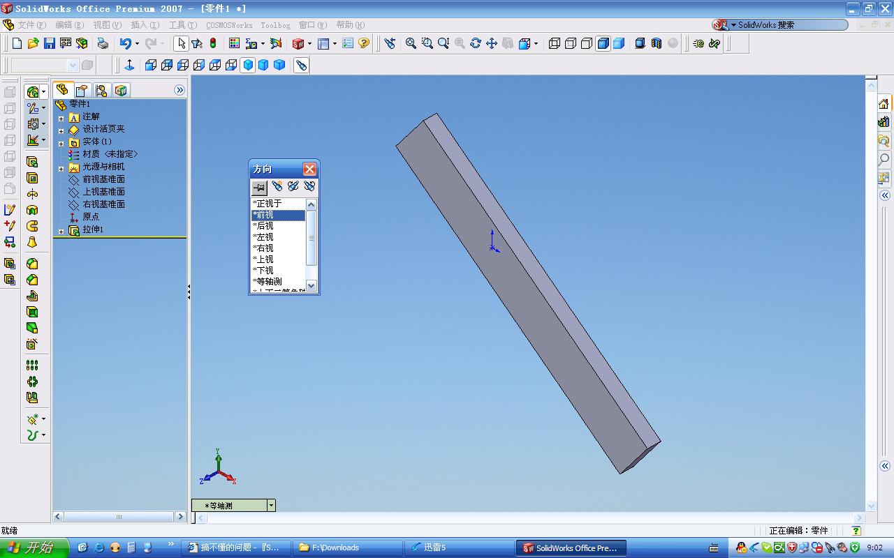

[求助] 搞不懂的问题
发表于 2009-8-1 08:18:58 | 显示全部楼层 |阅读模式 来自: 中国江苏无锡
发表于 2009-8-1 08:51:41 | 显示全部楼层 来自: 中国安徽六安
单击窗口-单一视图就变回来了

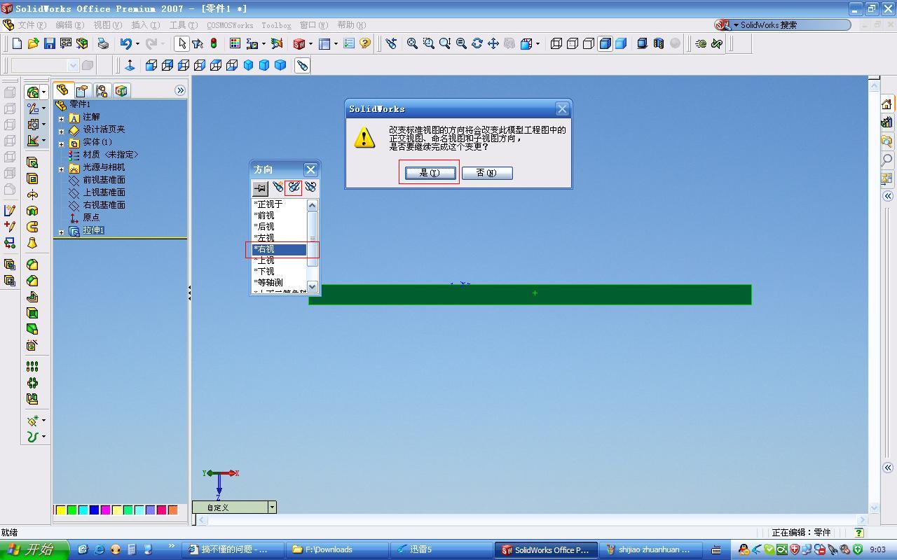

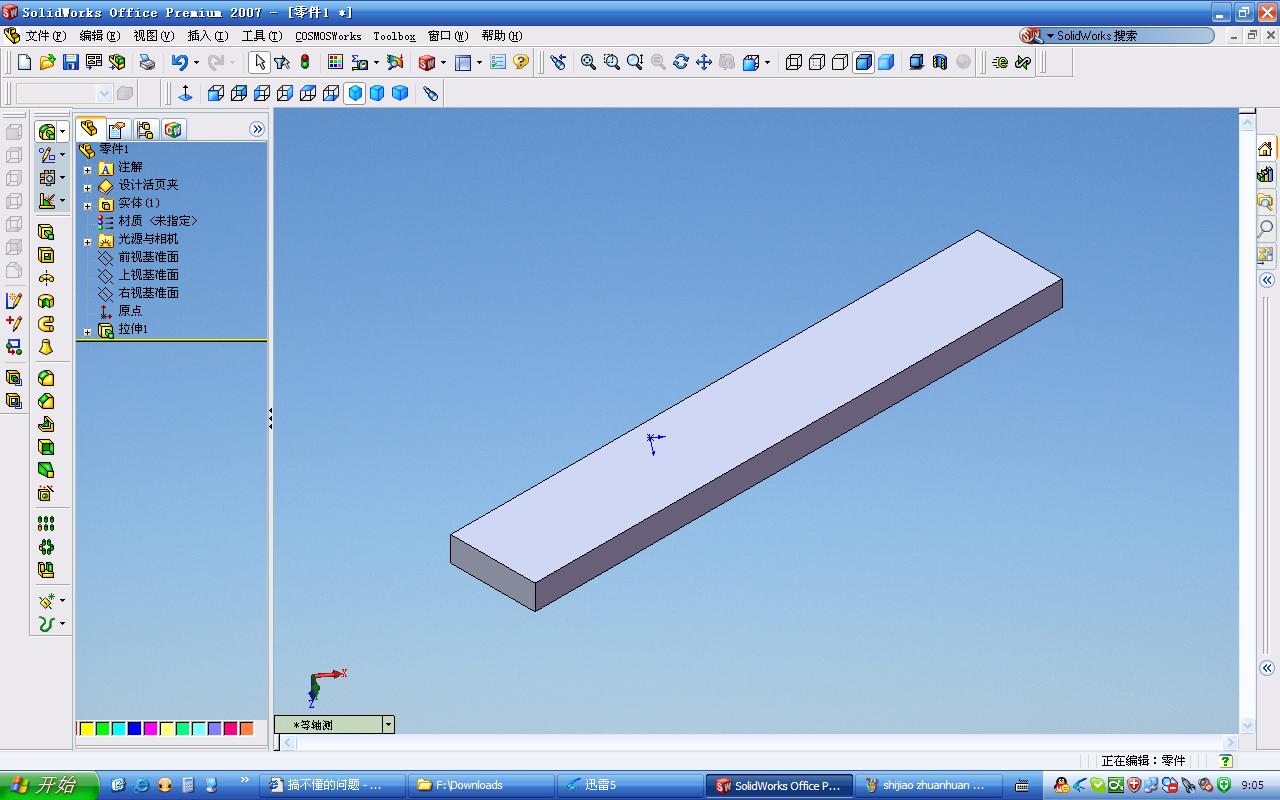

可以修改的,有时候进入装配体,装配条件改变,装配体的现实也会出现类似的混乱,可以通过重新定义视角的命令来完成修改。 - f( T: ~& o' c% L& A
如下图示; F: ]  L! g* F" e' W8 L. u; q
按照图2进行视角基准重新定义- A2 x5 Z, \6 p# k/ n

楼主的现象是正常的。一般在自上而下的设计过程中会出现新零件的视图视角变斜,可以通过改变视图定向调整视角,具体的方法4楼已经贴图,不清楚的可以参考帮助文件。

一开始就画歪了,画图开的基准面要正视于!

可以用插入特征中的移动命令有实现移动和转动功能.
