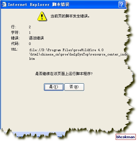

今天proe启动不了了,出现脚本错误,如下图。昨天删除了一些trial文件,貌似删错了某个东东……怎么办?

各位,不管它也不行啊,不管点是还是否,proe就没有响应了……我重装了一次proe都还是这样,真郁闷……
. u( e- e5 q' e% j5 |现在它自己好了,真是很纳闷,发现很多人在8月1号都有这个问题,原来是ptc的网站在升级,害的我系统、proe都重装了一次。$ C- q' m- |4 W. E

发表于 2009-8-1 11:03:23 | 显示全部楼层 来自: 中国广东东莞
不用管它,对proe没什么影响的
发表于 2009-8-1 11:10:30 | 显示全部楼层 来自: 中国山东青岛
这个对PROE时没有影响的,但是有的时候会不断的弹出来,建议装一下bin文件里面的东西。

发表于 2009-8-1 15:25:12 | 显示全部楼层 来自: 中国广东深圳
我今天摸索了一天终于找出办法啦。: I4 c" `- Y4 }) z) ^6 Y
只要在PROE里设置PROE启动时不开启IE就可以顺利打开PRO/E。
" d- R/ E3 f! F% }% E进入PROE,工具--定制屏幕--浏览器--将“缺省情况下载入PROE时展开浏览器”前的勾去去掉0 v1 ?! \; m9 A8 v8 G8 g+ e
搞定
* f2 H1 b: b: d( P7 c# @' z呵呵 & z) y$ N9 D  x0 T, s( t. Q. E
大家试试

发表于 2009-8-2 11:38:34 | 显示全部楼层 来自: 中国广东深圳
上面说的.可是我的Pro/E打开后出现脚本错误,不管点哪个都会自动退出.设置不了呀,我重装了Pro/E还是一样的.

昨天我们公司的也全瘫痪了,后来我们把网线拔了就正常了

发表于 2009-8-3 15:30:11 | 显示全部楼层 来自: 中国山东济南
这是CPT公司网站进行升级造成的。
8 ~* i* V; o# ~8 m% `( EPTC 当前正在进行网站客户支持系统和网站基础系统的升级工作,此项工作预期到美国东部时间 8 月 1 日星期六晚上 9 点结束。在此期间 www.ptc.com 将无法正常访问。对大家造成的不便我们深表歉意。
/ ~- i2 ?- Z4 Z% d* h9 f+ t1 f- v) ]
白金企业会员任然可以通过下面的全球技术支持电话联系 PTC 技术支持,请注意在网络维护期间技术支持工程师访问网站支持工具的权限将受限。
0 G1 m. \+ S9 g) q, h3 R  ~! t3 Q) O: |  Q# [. f# W
美国东部时间 8 月 1 日星期六晚上 9 点应该是北京时间 8 月 2 日 星期日上午 10 点,在过 1 小时就到预期的时间了,脚本错误的问题自然就解决了,当然这个时间只是 PTC 的预期,不一定准确也许会延长。
0 f/ F* y0 m) Y) T9 w/ ~# \9 y2 j9 G# z
关于脚本错误,是因为打开 PROE 时浏览器会访问 PTC 网页,而 PTC 的网页在升级维护,有些脚本可能暂时在修改或者访问不到造成,看到传言说 PTC 搞鬼或者什么打击盗版的言论,没任何依据,请大家放心,PTC 只是在进行正常的网站升级维护!
发表于 2009-12-28 23:32:43 | 显示全部楼层 来自: 中国浙江台州
在"开始"-->"运行",在运行栏里输入:( T- z6 |( [. m+ o! c4 ?
regsvr32 urlmon.dll shdocvw.dll jscript.dll vbscript.dll /s
