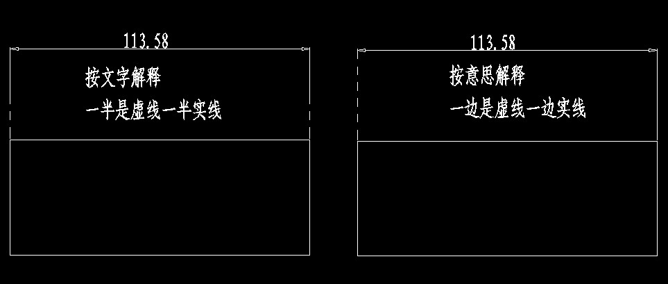

我想问问大家,在标注尺寸的时候,) ~. H2 a2 `: _7 y4 @& \% \0 l, e5 g
能不能把尺寸的界线改成一半是虚线一半实线啊!8 O( H3 r) t6 q1 F6 U* ]! Q3 X
如果可以的话,该如何标注这样的尺寸!

贴个图出来看看,第一听说有这个标法。 :lol:

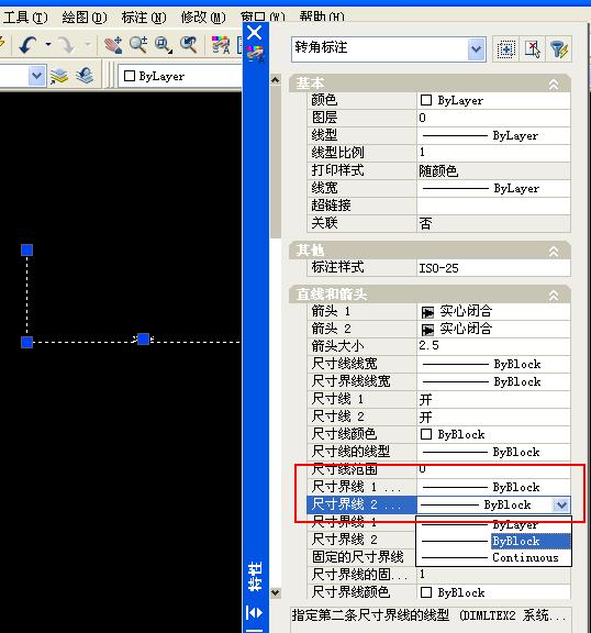

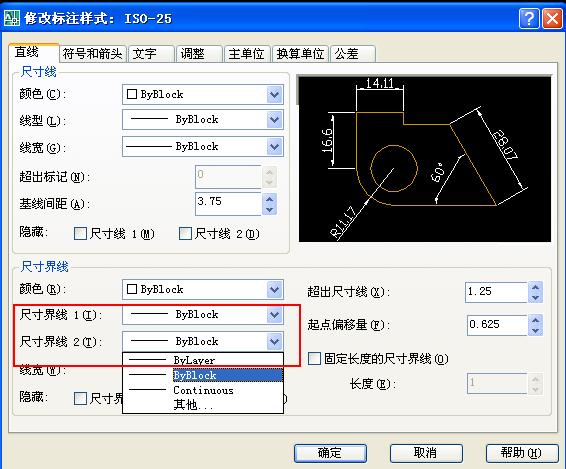

楼主可以新建一个标注样式,在标注样式里直线标签下,为尺寸界线1和尺寸界线2指定不同的线形,然后把这个标注样式置为当前来标注,见图1;也不可以在尺寸标注属性里临时为某一个标注样式的尺寸界线1和尺寸界线2指定不同的线形,见图2。需要说明的是标注尺寸时先选择的那个点这边的就是尺寸界线1,后选择的那个点这边的就是尺寸界线2,这个不要搞错(搞错了就撤消重做一遍)。" a* c; b0 w+ {$ }; b5 B/ M. ?
如果这个类型的尺寸标注不多,建议用第二种方法,来得更简便。1 L5 B( {2 }8 j$ T, u

他的意思好像是一条尺寸界线(如1)然后一半是实的一半是虚的。# L9 I1 P( _7 ^: @  ], O
; j. W* T, h, }& \$ Z2 o+ Y
8 ~; b& x; @; l5 I  \8 s; r& J版主给海棠加分,你的意思是他的回答是对的,我的提问不对,希望楼主说说他话的意思。7 Q& `( x. p6 R5 {

我认为楼主的意思是:一边是虚线,一边是实线。
