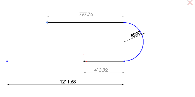

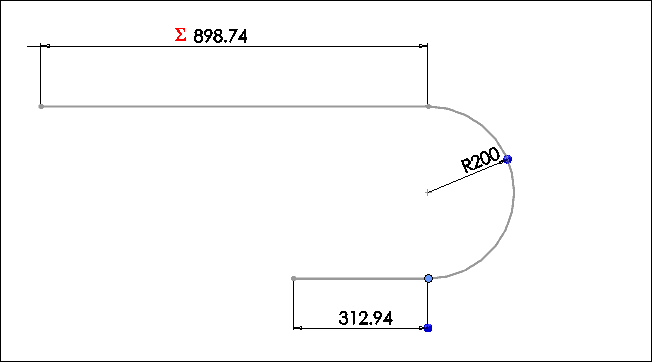

发表于 2009-8-2 20:56:49 | 显示全部楼层 来自: 中国广东广州
是这样吗?

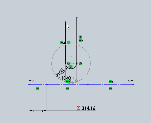

发表于 2009-8-3 09:03:02 | 显示全部楼层 来自: 中国上海
1、谁说不能拖动?
: f/ Y/ Y8 R& ^" v/ `: b0 n0 F/ ~3 r6 F3 a
原帖由 shmily_liuwei 于 2009-8-2 20:41 发表 http://www.3dportal.cn/discuz/images/common/back.gif+ B) q: H/ {4 x4 G
我要的两根直线长度在一个范围内,按你说的必须赋以一个值给其中一条直线,才能实现。那不是我想要的。我想用鼠标就能拖动直线变长变短。直线的长度是一个范围,怎末实现?
/ U7 F; F2 \/ ^; A/ c# v( g1 |; x( P" `5 C* ]5 |- v
http://1# w: Q: g& B( D' M
  u9 \. A9 ?& s! o. F6 g3 t
$ R( H+ y; }' W* O3 b+ R2、我前面说过可以不用方程,这样可能更直接一些。; B" i( O, N0 _3 h8 K% K; e7 g
$ G; @8 y" E2 s& m7 i8 y2 Fhttp://2
