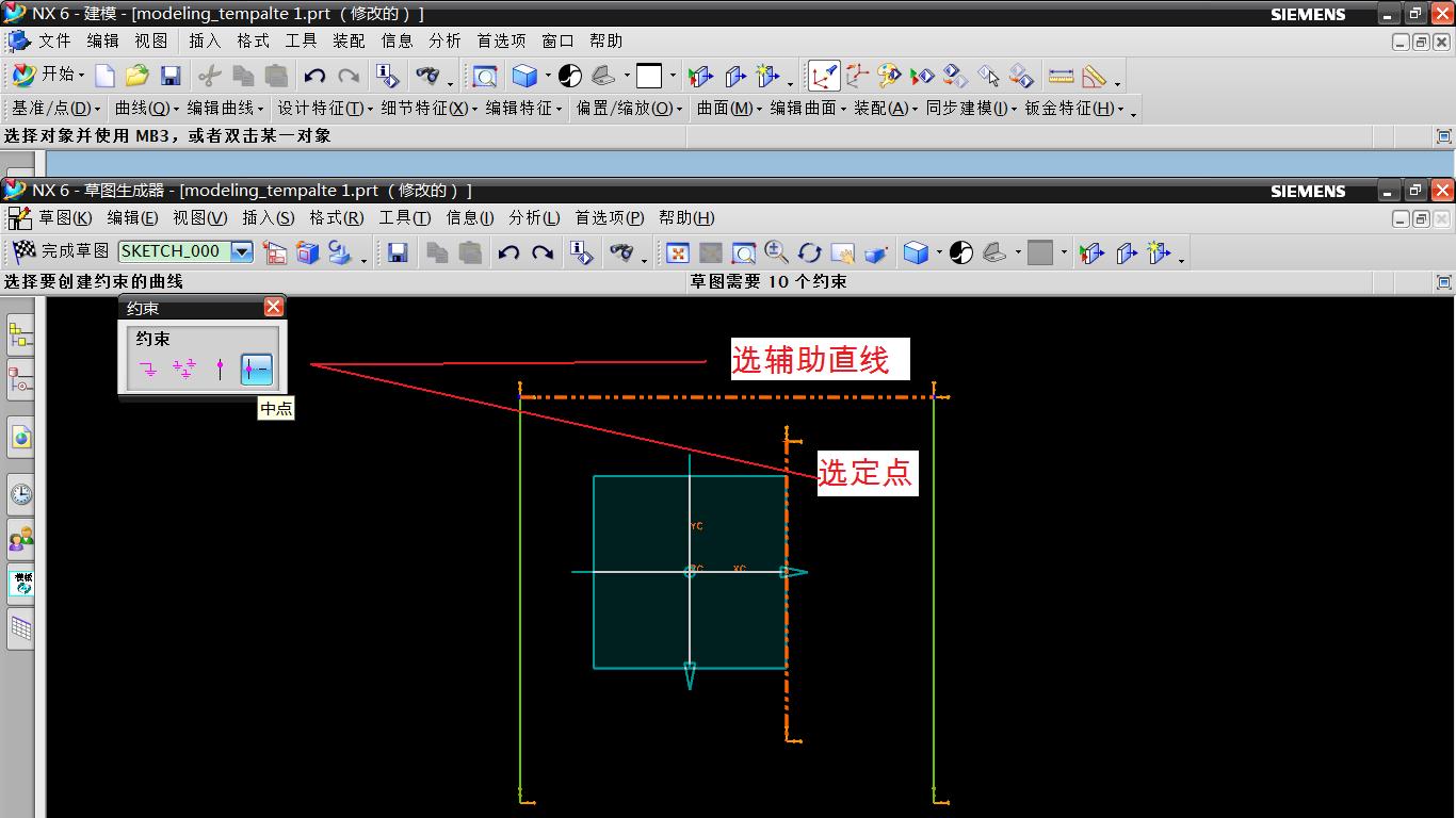

请问在UG中怎么添加对称约束,怎么添都添不了,用SolidWorks里的方法来添加也不行,不知怎么弄。

第一、UG里面是没有对称约束的,不过一可以画一条辅助线,把辅助线% S5 \2 m( T* p) q/ ^# g/ K. h
9 f& Y7 [# M$ q& N+ K; T的顶点和连线中点约束上就可以了
9 \' i/ E0 _6 t* u! |% n: ^  B
