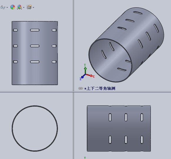

直径为800mm,厚度为5mm,圆度公差为不大于1mm
发表于 2009-8-2 09:06:41 | 显示全部楼层 来自: 中国河北廊坊
如果直径在200毫米内,可以在立试铣床上用分度头装夹加工,但是铣床上加工效率不高.

发表于 2009-8-2 13:17:08 | 显示全部楼层 来自: 中国上海
如果批量较大,请考虑冲孔。

厚度是多少?还是建议在立试铣床上,采用分度头来加工。
发表于 2009-8-2 14:09:08 | 显示全部楼层 来自: 中国陕西宝鸡
可以在镗铣床、卧铣床上加工,工件用平旋盘夹持和分度。
发表于 2009-8-2 15:25:22 | 显示全部楼层 来自: 中国
换种思路,平板先冲孔后卷筒怎么样?

发表于 2009-8-2 15:32:26 | 显示全部楼层 来自: 中国辽宁沈阳
可以考虑先用平板冲出所有的孔,然后使用卷板机,卷成圆筒,然后焊接。  M- F- K% d/ x7 @$ g1 K$ [& M
这样做的缺点是精度不会太高,但是楼主的要求应该也不是很高。

发表于 2009-8-2 21:13:16 | 显示全部楼层 来自: 中国黑龙江佳木斯
火焰切割机加工。
发表于 2009-8-2 22:15:33 | 显示全部楼层 来自: 中国江西九江
厚度薄,可以考虑腐蚀

发表于 2009-8-2 23:01:06 | 显示全部楼层 来自: 中国广东江门
洗衣机的不锈钢内桶就是先冲压,卷板,碰焊,滚圆成型,

发表于 2009-8-3 08:52:27 | 显示全部楼层 来自: 中国台湾
如果厚度在3mm以下建議您用沖孔

发表于 2009-8-4 22:44:17 | 显示全部楼层 来自: 中国浙江杭州
我赞成先冲孔后卷制焊接,适合批量生产!

发表于 2009-8-10 13:26:50 | 显示全部楼层 来自: 中国上海
少量就用激光切吧

这种孔一般没有精度要求,不用机械加工,钢板用数控火焰切割机下料切割,然后卷制成形焊接就可以了。端面如有要求,车床加工一刀就行了。

我觉得可以用冲压的办法比较好,效率高,就是下面需要做一个分度工装.

如果精度要求高的话,做一回转台,内孔定位,洗头水平固定,手动分度铣削

长孔长为200mm,宽为70mm。无精度要求,主要是外圆要保证精度。

冲孔后对焊

还要看孔有什么样的要求,铣、冲、特种加工。

冲孔以后再焊接起来就是了 我们厂就是这样的
