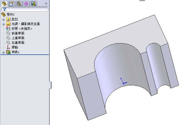

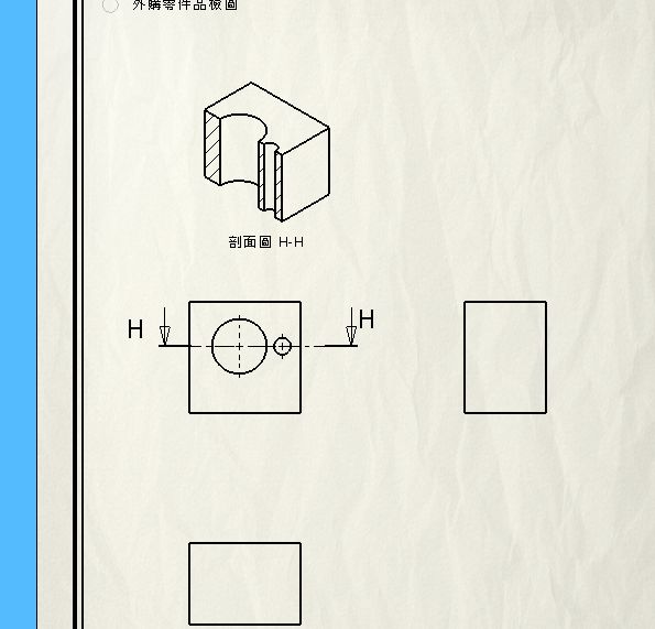

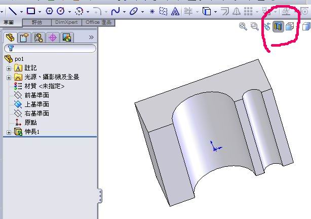

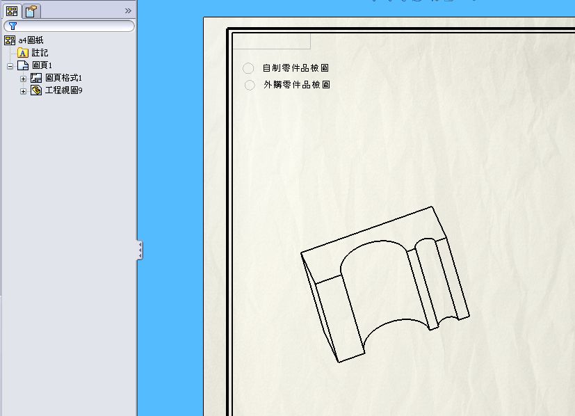

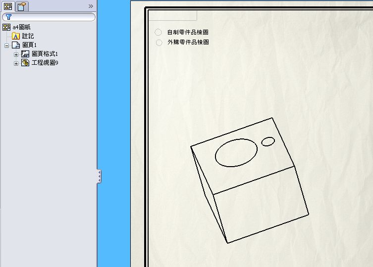

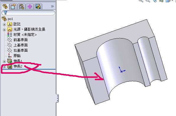

2個方法˙
" ^  w4 b% s, v% @1.在零件圖中不要只是剖視,那樣是導不進工程圖的,直接切除導入.
- Z/ D7 [6 Z: @+ i; R ; w# k1 G  {9 `' }1 W
6 J9 x: T8 K! x* u4 Y6 n po3.jpg 6 X6 b, ]( N: }/ H- C8 Z
2正常的在工程圖上剖切再右鍵點剖面圖選等角剖面視角就好了.4 w6 N7 Y0 \" T6 A! p7 e) m

发表于 2009-8-3 10:24:32 | 显示全部楼层 来自: 中国
在工程图中,没有剖面的存在,怎么会有剖面视图哪!看来只能是投影视图了!

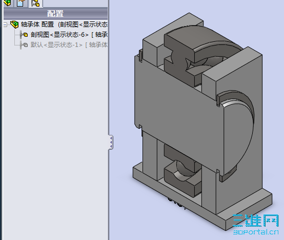

发表于 2009-8-3 13:14:01 | 显示全部楼层 来自: 中国江苏无锡
在零件图或装配图中添加配置
