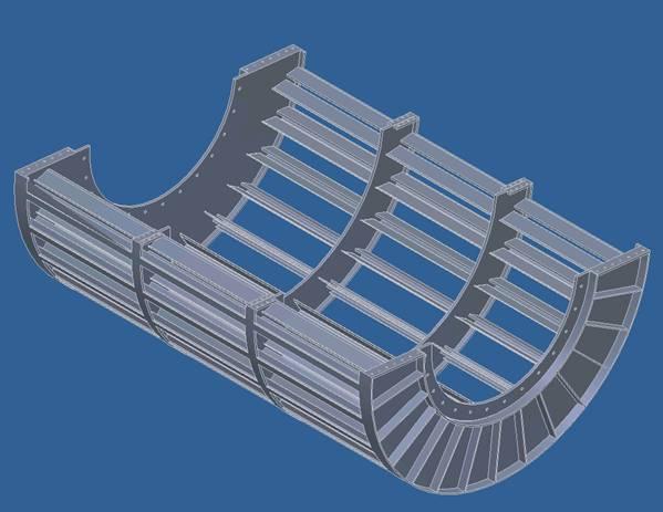

如下图结构,模型基本上是由不同厚度的板所建立(上图模型中板厚度在10-30mm,之间,整体模型,最大半径为2000mm左右,高度在7000mm左右),在有限元分析中如直接导入模型,建立三维实体,其网格数量会很多,如果能够通过抽取板的中面,用板的中面来代替板的实体,建立有限元板模型,其计算将大大加快。
9 C* B8 v1 K1 n; zSolidworks不知道能不能较为方便的在cad模型中完成中面抽取,以及中面抽取后的面间歇的缝合

如果这个是轴对称的模型,受载也是轴对称的,可以做成1/8或1/16,用实体做,当然如果转化成平面应变问题更好,不过如果非要转化成壳单元做的话,我建议用曲面的“等距实体”功能,把表面复制出来,然后倒入fea中,也可以保存为iges,选择只保存面

这个方法不错,当然也可以用hypermesh抽中面分网也比较方便,不过用壳单元做精度可以会受点影响
