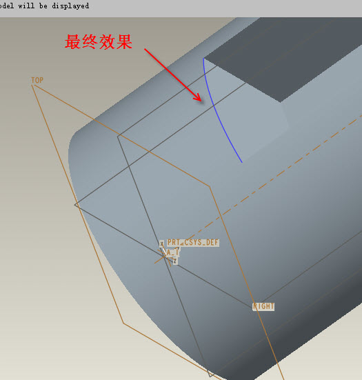

大家好```) y0 o! C! J, |$ h/ p
      现在是暑假`7 m5 |3 Y, S& J' L1 F( R1 W
额`放假在家,自己照着没学完的书继续练习`- v& l& ^' _: G: y2 P1 M
% V% b: _; k4 g8 [' `其中有一章是是造型特征,我按照里面的例题去做,有一步是:
$ o  F- h! f& ?1 {2 U2 q/ z       单击【视图】工具栏中的□按钮(那个按钮就是一个正方体,右上角有AB两个小字母,右下角有个下拉三角,),在弹出的下拉列表中选择标准方向,在【选择过滤器】列表中选择【几何】项。
2 p+ I" t. v) ]3 ]  U       ``8 M2 N9 k0 x2 \7 M' N  q
之后要求用【来自曲面的曲线命令】命令生成一条曲线,  b3 A; C: V* Z8 h8 m: I
   再用“编辑曲线”书上写“单击曲线左端点按住shift键拖动该点,将端点捕捉到I、K管之间的曲线端点处,7 j/ w, h0 Z. j" V
       (也就是说想让这条曲线变短一点,但是轨迹不变,)
; p1 Q& ~2 q1 S- M: Z问题:
5 ]+ G, ~- c4 [/ q7 s6 i  S      6 |; X% U6 c3 g
    然而,我找不到【选择过滤器】这一项,当时就略过了,直接进行【来自曲面的曲线】得到曲线。
, a1 x1 X5 a* C       再然后,按上述操作,就无法移动端点,得到的结果是在端点上继续画曲线,画到了我要到达的那个点``
# W/ Q6 l! t" b- Q. T1 O" [5 x5 g`````其实我只想让曲线变短```7 H& |. N0 z, Y+ Y: E( v3 [
7 B* k: X2 r3 E8 f- J( ?7 T            ```````````````````````````````2 E. G' S  @  E9 N9 g
                                 所以```````8 e2 W3 r% J* p( ~0 X
   我觉得是我没用到【选择过滤器】的原因```
. A" t8 E9 e7 Q/ X          当然`,也有可能是别的原因,' y/ }9 h8 |7 Q
请各位看到的`,能帮忙的``帮忙解答这个问题吧```6 T7 j* H) ^4 a0 W
    谢谢```# _& E! t) K  b6 q/ r; t
           ` `` `& Y( Y- P% Z/ M) e  P5 K0 L( h" i
                                                                     由于我刚刚学PRO/E,还不知道怎么完整的表达问题,这里我大致的写了下,如果有细节我还没提到的`,我可以再补充。2 Y: `& T$ W. V! N7 x
- s) i! w4 i! ~9 w/ ?
0 p; s  G3 M6 ?  z- T# |3 m# Z6 Y谢谢```
) C, V2 {$ R/ G& _" ^0 R- w
1 O, x1 n# G# P; Q  R[ 本帖最后由 qwsazhu 于 2009-8-4 11:41 编辑 ]

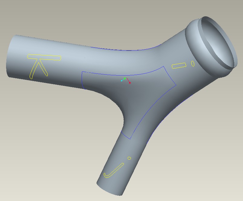

 楼主| 发表于 2009-8-5 09:32:30 | 显示全部楼层 来自: 中国江西九江
就是这个情况``6 m6 ]7 M; d2 A* }
   创建的那条曲线```$ ^- n; }7 F9 n* z0 ?
想将两端移动至图中所示的那个点!: B- K/ U4 E! ]& P
    谢谢楼上的软件~!
发表于 2009-8-5 09:39:03 | 显示全部楼层 来自: 中国陕西西安

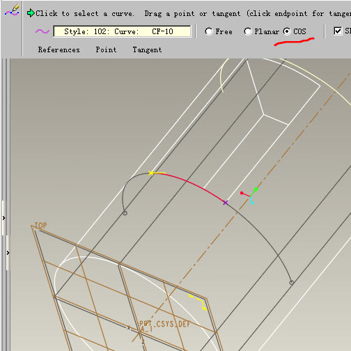

过滤器在右下角“全部”那个,你操作时按"shift"键没有?
 楼主| 发表于 2009-8-5 10:09:58 | 显示全部楼层 来自: 中国江西九江
移动点的时候``
3 U# y3 L/ m. N; A' s7 Z+ w8 M* S  @, H   有按shift`!``
3 O+ K3 L( k  N$ H; a1 I* |8 S进入造型工具后``
, H8 ~) N( \, g: {    又下角那个地方就没有【几何】这一项了``3 Z4 p) P1 i5 T' l+ w# H9 ^
1 @6 Y+ F$ E& r7 ^      谢谢楼上的回答~
发表于 2009-8-5 11:45:47 | 显示全部楼层 来自: 中国陕西西安
【选择过滤器】只是使选择方便,感觉不是这个的问题,关键是编辑曲线的操作有问题!

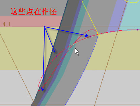

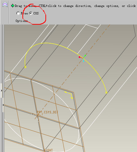

发表于 2009-8-5 12:12:07 | 显示全部楼层 来自: 中国广东广州
& }* ^& M* Y) _& _7 m1 f1 |* q* R$ P( A
按住shift键移动两端点到相应位置!# ?- p& Z" `6 C% j+ w! V( c
% E* ]- c1 T5 u0 g# f
[ 本帖最后由 wz_111 于 2009-8-5 12:19 编辑 ]

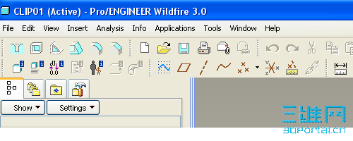

发表于 2009-8-5 12:31:21 | 显示全部楼层 来自: 澳大利亚
俺搞糊涂了,你这是3。0的什么版本。和俺这3。0不一样!3 {* \2 E! t) _
, i% ~' E# H1 j) _) E俺的是m120
+ b' m8 w5 ]" M! Z* Y+ V  ~, E 9 {- E( _+ F$ S' J

 楼主| 发表于 2009-8-5 12:56:59 | 显示全部楼层 来自: 中国江西九江
回复 9# wz_111 的帖子
谢谢了啊```: W' b" B) t: T# z
    果然是那些点的问题``+ K8 n; _5 M8 h6 l7 h* S
    一开始也有想过``
2 \; j, t6 X; r: D" G' y       但是不知道怎么弄掉``$ J7 b/ W, b# g
原来是COS哪个选项啊``````  l+ x. B5 b& ^. T# {4 V
         谢谢谢谢``
) E+ N+ U% \6 q( J                嘿嘿````
 楼主| 发表于 2009-8-5 13:00:08 | 显示全部楼层 来自: 中国江西九江
回复 10# Mrjianhuili 的帖子
差不多是一样的``````2 v9 v0 ]0 r0 P  s; s4 N
   只是你的是英文```我的是中文```: \' z  ^, x4 A7 R5 {4 C' p1 Q
; q! u: V6 n  H$ I* e     显示的那个很多图标,是因为进入了造型工具的界面```6 Y+ ~& p: B/ r% b
呵呵`; k$ O' ^$ P! v% A3 z
    不知道是这个原因不``
发表于 2009-8-5 16:33:52 | 显示全部楼层 来自: 澳大利亚
LS正确!我是被这个蹩脚的中文翻译搞糊涂了!
7 u+ N% _; i8 ?+ c- HStyling = “造型“?1 |  \% M. j% O: F4 A3 e
不知道那位高人翻译的?
