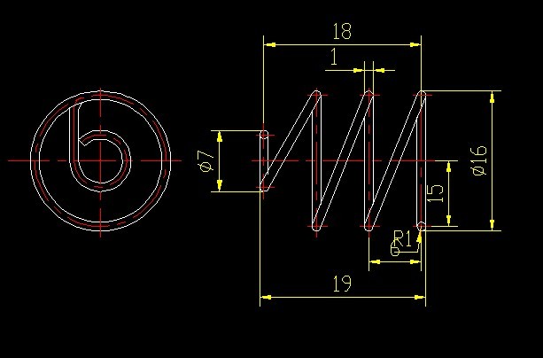

请问这弹簧如何画急!!

各位大虾帮帮忙啊~~~~ 需要用SOLIDEDGE画~ UG CATIA 我都可以

" R; S/ j+ E7 K* E( {0 R螺旋拉伸里有一个变径拉伸,
0 A1 l7 J! R% V* ^你点属性,选最大半径,最小半径,
3 b5 [" o% P0 [) x选长度和圈数就可以了。# N0 @' \6 D- ~( G: I  a. S
3圈吧,你的弹簧!
2 Q$ Q) o2 Q2 T3 c% Q/ d复杂的方法也有,+ n* Y/ }4 g4 v3 K- x( L! l5 H
参考关于蜗卷弹簧的一种做法及曲线的扩展运用这个帖子,, S, n" y3 H# |' ?) m- f
http://www.3dportal.cn/discuz/vi ... &extra=page%3D2
msyanzi + 3 应助

谢谢啊 不过有平圈的 半圈平~ 还有 变径是规律的变大 不过那个曲线扩展运用好像有点帮助

用UG   变径规律选择曲线形式就可以了
