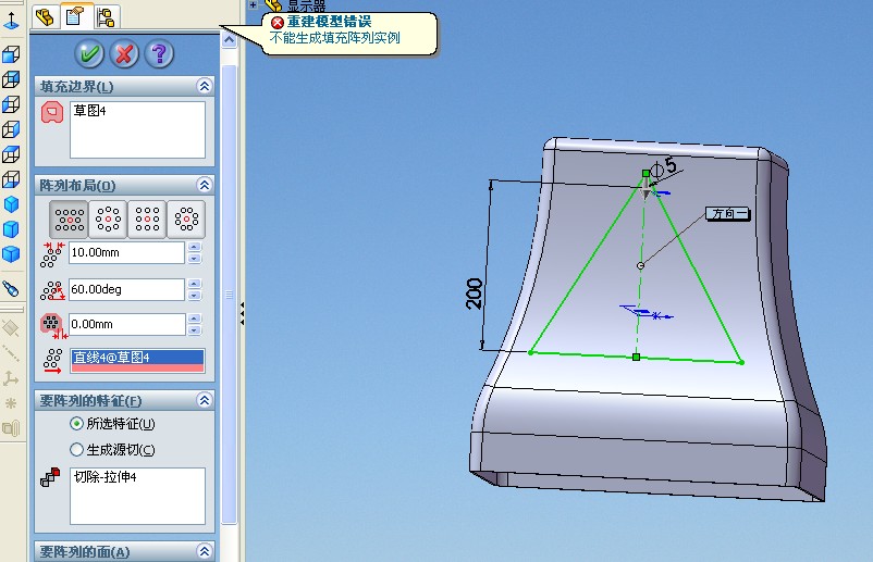

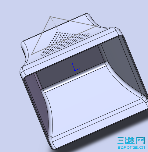

最近学了几天SolidWorks想练练手,于是随便画了一个显示器的外壳(巨难看),可是给他加散热孔的时候,填充阵列死活就是不成功,阵列拉伸的时候还行,拉伸切除就不行了,不知道应该怎么弄,我先把文件上传上来,还请各位达人帮我解答一下,怎么才能阵列成功。在这里先谢过了~' A9 Q! ]6 R: p
( w0 k) i" i% H' g; O[ 本帖最后由 wdl7010 于 2009-8-4 16:15 编辑 ]

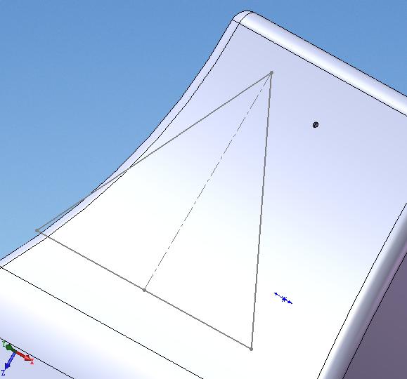

俺想填充个三角形的散热孔
俺想填充个三角形的散热孔

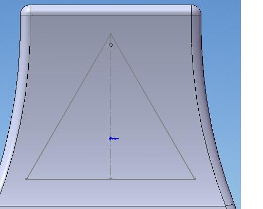

从上往下看是这样的
从上往下看是这样的

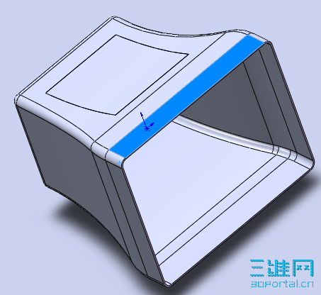

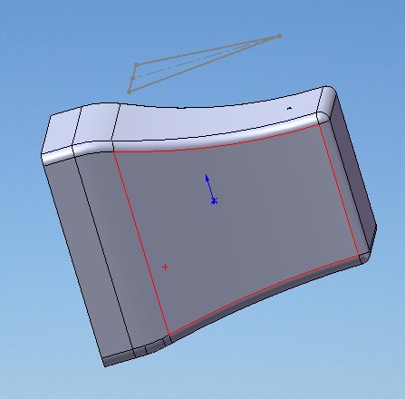

再补充一张,刚刚发现下东西是要花3WB的

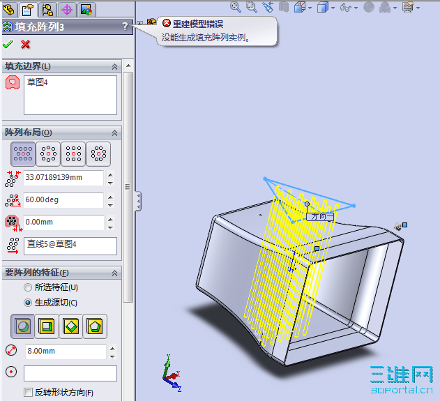

3 R9 L) t1 ^5 N5 L+ V( L. ~汗,他丫的欺负新人啊,对了,我是2007版本的SolidWorks,是不是能有点这方面的原因啊?/ l8 m5 S9 V! @* G6 X8 @
6 D- N+ |9 O3 |) O3 ^2 h9 O
能帮我找找问题出在哪里了吗?- _6 W* g8 U6 Y: E. _% Q
2 h/ {- ^) x% v# ^' e
[ 本帖最后由 wdl7010 于 2009-8-4 16:54 编辑 ]

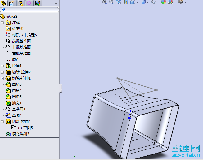

他说不能生成填充阵列实例
他说不能生成填充阵列实例
发表于 2009-8-4 17:01:10 | 显示全部楼层 来自: 中国广东东莞
把切除拉伸做在平面试试?

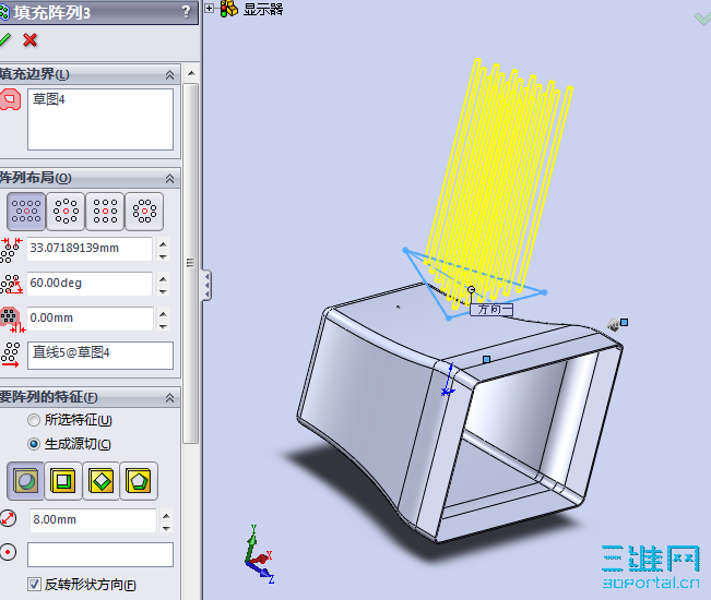

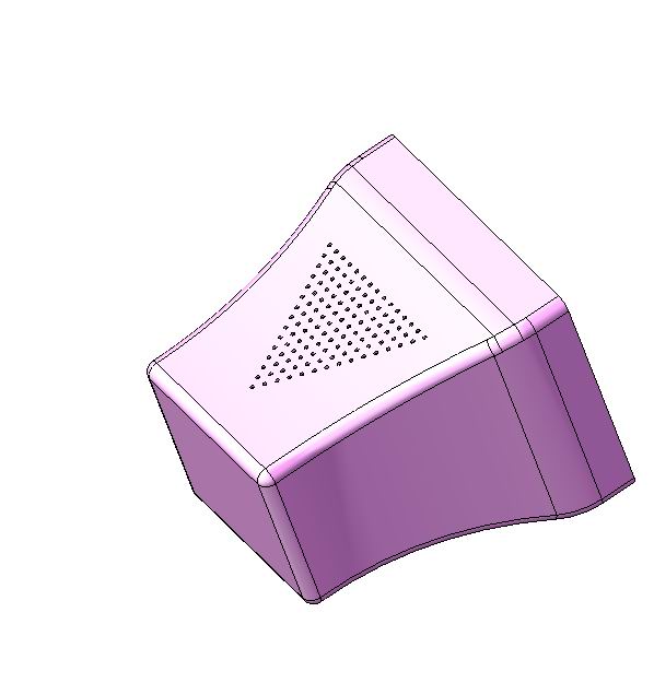

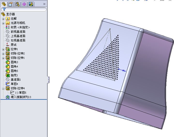

 楼主| 发表于 2009-8-5 08:20:57 | 显示全部楼层 来自: 中国山东青岛
哈哈,谢谢【danilso】,终于成功了# ^: o- y. ]2 a" y( K
不过我还是不明白,为什么我用【上基准平面】偏移一个基准面往下拉伸切除就不行呢?这里面的参数是怎么弄的呢?

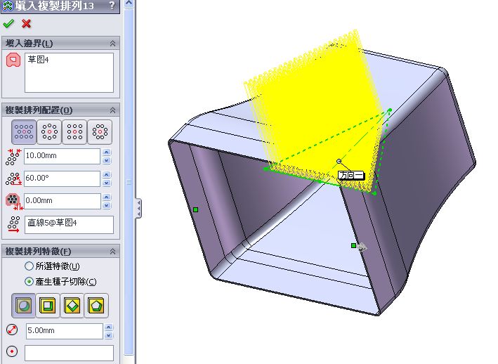

发表于 2009-8-5 14:48:10 | 显示全部楼层 来自: 中国江苏无锡
我觉得挺奇怪,为什么看着正确的方向却提示不能填充?
- m. o4 b; l! Z! i7 ?/ c
- i/ e6 D9 C. J8 W6 r, u( g而明明看着不对的方向反而才能填充成功呢?
发表于 2009-8-5 15:30:20 | 显示全部楼层 来自: 中国江苏南京
"我觉得挺奇怪,为什么看着正确的方向却提示不能填充?
# }7 Q+ d  }0 `( f9 h9 m# S4 q) R而明明看着不对的方向反而才能填充成功呢?"
# i' H8 e; H7 A6 P练了一下的确如此,是觉得奇怪,可能是SW做的不完善吧..... :mad:

 楼主| 发表于 2009-8-5 16:16:43 | 显示全部楼层 来自: 中国山东青岛

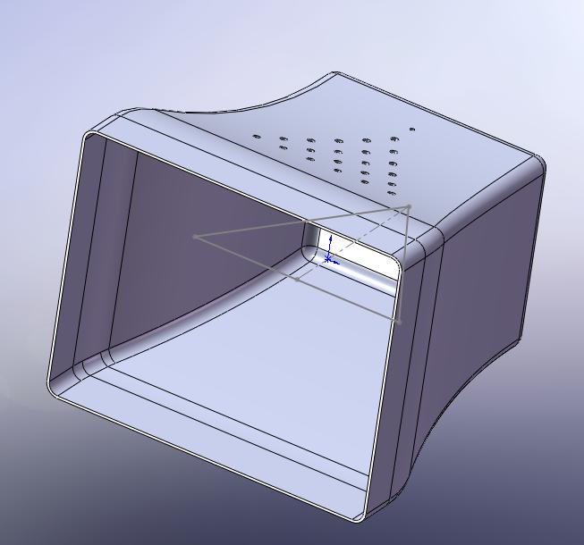

哦,原来反向以下就能成功啊,俺又出现新的问题了,这样阵列怎么控制切除的深度呢?如果草绘在上面的话会使上下两个面都被钻了那么多的洞,迷惑啊~
发表于 2009-8-5 16:41:19 | 显示全部楼层 来自: 中国江苏无锡
这样可以,就是的先分割在组合,有点没事找事的感觉。另外,改变下拉伸切除草图和三角形草图的基准面(2图中着色面),填充阵列就不必反向了。具体原因尚在研究。
发表于 2009-8-5 16:55:33 | 显示全部楼层 来自: 中国浙江嘉兴
改草绘平面.
发表于 2009-8-5 17:28:46 | 显示全部楼层 来自: 中国山东青岛
原帖由 wdl7010 于 2009-8-5 16:16 发表 http://www.3dportal.cn/discuz/images/common/back.gif: {6 T' r& n2 |6 |3 T  u
! i1 X' J  M8 O  X
如楼上的说法就行,你不是已经改了基准面了吗?将面改在模型中间
