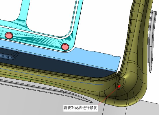

在模具行业中,经常会碰到破面修补的问题,用传统软件修复破面常常耗时耗力,最后得到的数据还不一定精确。这个问题困扰模具企业由来已久,大家都希望能够有一个好的方案来解决这一问题,下面,笔者就将结合长安模具在设计修改中遇到的一个具体实例,来为大家介绍一下如何最好、最快地进行破面修复。希望对企业有所帮助。
5 y1 m. t( K' v8 p4 j) O这个过程中应用的是Extech公司推出的三维CAD解决方案ThinkDesign。操作相当简单,只用到了ThinkDesign的两个命令——“更改默认公差”和“填充”,就很快地生成了高连续性的曲面,满足了客户的要求。
6 w# f! Z& M7 L. ^- }* Y% s
% w8 y; c% T' I5 N; j( u6 N, {具体操作方法如下。
: X) T2 L6 f$ H. p2 B' {) Q. U: R
# ^3 }& L* B6 w& D+ e2 c/ Z0 ~1、需要修整的坏面如图一所示:

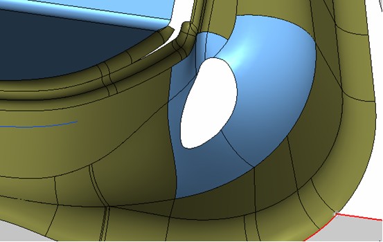

% m& \1 V) L& ?) q+ t' P2 ^2、首先将此坏面删除,如图二所示:- u: w8 y8 |7 Q

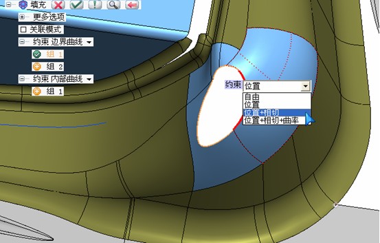

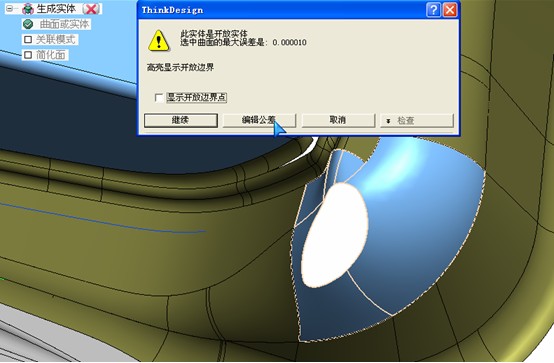

, ]- f- w' @) t6 ?% ~" }4 d3、因为ThinkDesign默认的公差较小,为0.001,这个公差是小于大多3D软件的,所在在填充此破面之前首先将其默认公差更改,如图三所示:
( |1 \% r. |% t6 r& ~
用ThinkDesign快速修补破面
用ThinkDesign快速修补破面
4 j, }, D; X' Q: g% M
1 T  {, n* z, X7 U# L; T% t' P                                                           图三4 H* T7 d- \" q" Z
7 [7 u7 d& h( h  `2 [4 M

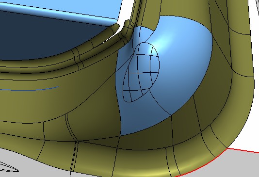

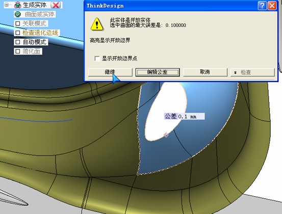

4、编辑公差,将0.001改为0.1,如图四所示:2 G* S/ _; u% W  Z& D. v- u5 Y9 z
用ThinkDesign快速修补破面
用ThinkDesign快速修补破面
) D, J, y$ b/ k' r6 m7 |) e3 G0 Z
                                                                图四

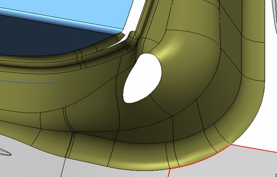

% ]% z  @& h+ w; j5、生成模型如图五所示:2 X# |: t6 Q. M2 O* Z

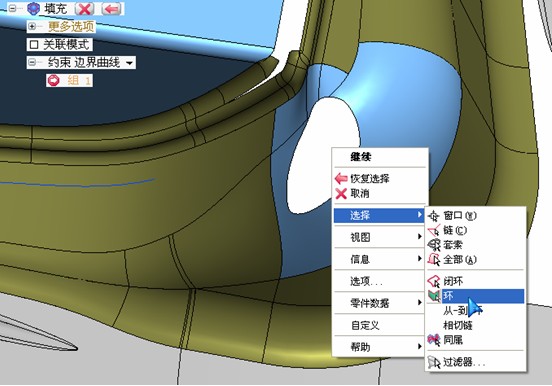

6、使用填充补此破面,如图六所示。在ThinkDesign里给出了很多选择边线边界的方法,用户可以根据自己需要选择不同的方式,以快速选中边界,在此案例中用“环”来选择需要填充的边界。
) V! p( i( q7 P& V+ }. J) b, B
用ThinkDesign快速修补破面
用ThinkDesign快速修补破面
2 v7 E- |9 I$ q$ F  H  [4 Q; F) z
7 W! u0 a6 x7 J3 A% _0 T; I/ L                                                                图六
. l  G% f3 G' ]; q2 T4 z& \2 ]在约束下拉框中根据面的连续要求选择位置+相切以及位置+相切+曲率;对于此模型来说,位置+相切就能满足客户曲面连续性的需求。如图七所示:

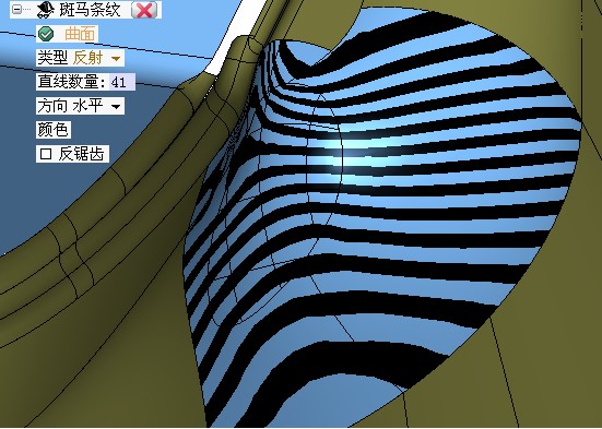

! ^! J( k9 T  \8 W+ ^* E7 I用斑马条纹查看所补面的连续性,还是不错的。如图九所示:5 Q$ N( Y* G0 y2 {
- m; e% U9 A5 K1 Z4 K
用ThinkDesign快速修补破面
用ThinkDesign快速修补破面
( V1 C6 R8 d. _+ c" Y# H8 {1 f                                                                图九
