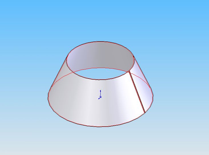

各位高手此图怎么展开。

2009中可直接转化为钣金件后展开即可

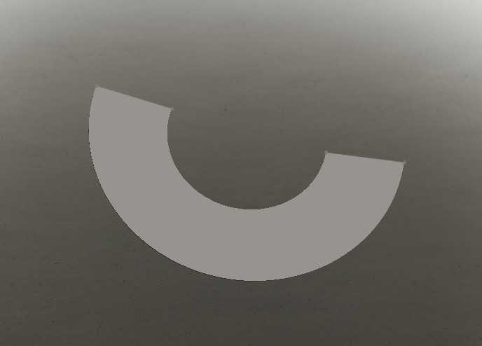

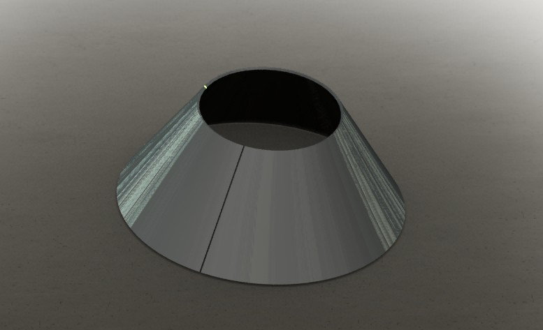

实体可以转化为钣金,再切条缝就行了,
