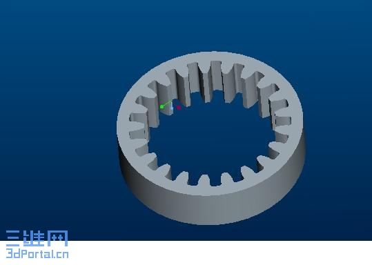

发表于 2005-11-6 19:44:00 | 显示全部楼层 |阅读模式 来自: 中国江苏常州
求助各位大侠,图片上的齿轮怎样画,能否出个教程。谢谢!& c5 k- j; h4 ~# [

发表于 2005-11-6 23:15:00 | 显示全部楼层 来自: 中国山西太原
楼上的,这个图不对吧 !
6 S1 r  x3 T1 [2 h% D# i; e$ w我的是这个样子的。内齿的齿是外齿的齿槽!
, k, ]' ^, O3 o7 l4 t  t, |# b1 R0 W# M
[ 本帖最后由 hero2006 于 2007-2-2 22:38 编辑 ]

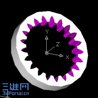

发表于 2005-11-9 20:05:00 | 显示全部楼层 来自: 中国山西太原
以下是引用sunaac在2005-11-6 19:44:57的发言:求助各位大侠,图片上的齿轮怎样画,能否出个教程。谢谢!  f7 R' A; l4 U; \  V; A% [! k0 f
搂主只发主帖,也不来看看 !

发表于 2005-11-10 12:02:00 | 显示全部楼层 来自: 中国湖南长沙
2楼的齿看起来好尖哦,赫赫,好像不太对
2 U" b6 @2 l, f
0 I* }+ k- R9 M1 R, b6 c[ 本帖最后由 hero2006 于 2007-2-2 22:41 编辑 ]
发表于 2005-11-10 12:12:00 | 显示全部楼层 来自: 中国山西太原
以下是引用fengerfafa在2005-11-10 12:02:11的发言:2楼的齿看起来好尖哦,赫赫,好像不太对; v9 a2 I3 M4 I5 a. n/ m
变位系数大了,就尖了 !改变一下参数,为了明显还没有进行“差”运算 !
8 u. x, ]  a$ b/ J" @0 {! w
/ b' L$ t+ d% L  m+ P[ 本帖最后由 hero2006 于 2007-2-2 22:41 编辑 ]

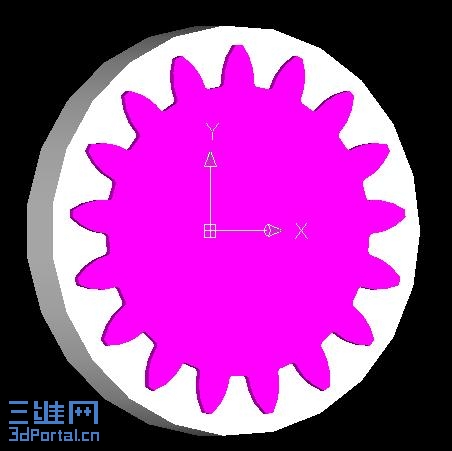

发表于 2005-11-11 18:01:00 | 显示全部楼层 来自: 中国山西太原
以下是引用dylackman在2005-11-10 14:31:22的发言:
+ O2 `* B+ a" k6 E& A1 z) O( b牛爷仁兄:请问你用的是什么软件,鄙人用的是PRO/E.+ V' P0 c" O/ T
1〉这里是内齿轮,填写齿轮基本齿廓参数(注意内外的差别),齿轮参数(Z  Mn  x  ...)等。
% \8 Q* r8 R- t# l: y% vhttp://www.3dportal.cn/attach/2005-11/NIUERSHIYE2005111117563266936.jpg' d: ^) X6 c) Y1 w
2〉生成三维齿轮 (这个是内持参数的)
  R  c9 i# c% L" Z" G# uhttp://www.3dportal.cn/attach/2005-11/NIUERSHIYE200511111805516238.jpg) v8 t2 p% y4 T; q7 ?
3〉同圆柱体进行“差”运算 , 得到内齿圈。
# z2 X) r4 X# z) ~7 T======================================
8 c" b9 z, J) @3 k, L$ b3 G- N: s下面的是真的(外)齿轮 :基本数据和上述的相同。差别在于齿根、齿顶处 !
" i+ E& m' E( X% n6 e" O1 I- }http://www.3dportal.cn/attach/2005-11/NIUERSHIYE200511111995913669.jpg

发表于 2005-11-24 23:47:00 | 显示全部楼层 来自: 中国四川眉山
17楼的图真漂亮。“我的是这个样子的。内齿的齿是外齿的齿槽!”。这样的内齿轮是无法转动的,作为离合器使用还可以。
发表于 2005-11-28 22:20:00 | 显示全部楼层 来自: 中国江西九江
以下是引用NIUERSHIYE在2005-11-6 23:15:04的发言:5 i* x0 K* u$ i! ?
以下是引用sunaac在2005-11-6 19:51:25的发言:http://www.3dportal.cn/attach/2005-11/sunaac20051161951034537.bmp
" Z" M1 X0 p, p5 _3楼的,这个图不对吧 ! 6 a$ D" r" R8 L- ], ^) o
我的是这个样子的。内齿的齿是外齿的齿槽!http://www.3dportal.cn/attach/20 ... 511717392960650.bmp
. ~3 p: ?* U+ I1 M你不懂齿轮传动原理只会画图,还说别人的图不对,夸夸其谈,误导了好几位小鸟。
- ]& m  d  g6 c不要光画图,多学点齿轮知识。看看18楼说的吧!!!
发表于 2005-11-28 23:32:00 | 显示全部楼层 来自: 中国河南新乡
我说哥们,内齿的齿顶高系数要取0.8请牢记了!!!!!!

发表于 2005-12-17 09:24:00 | 显示全部楼层 来自: 中国浙江金华
楼主的内齿轮不对吧,应该要像四楼的才对呀
