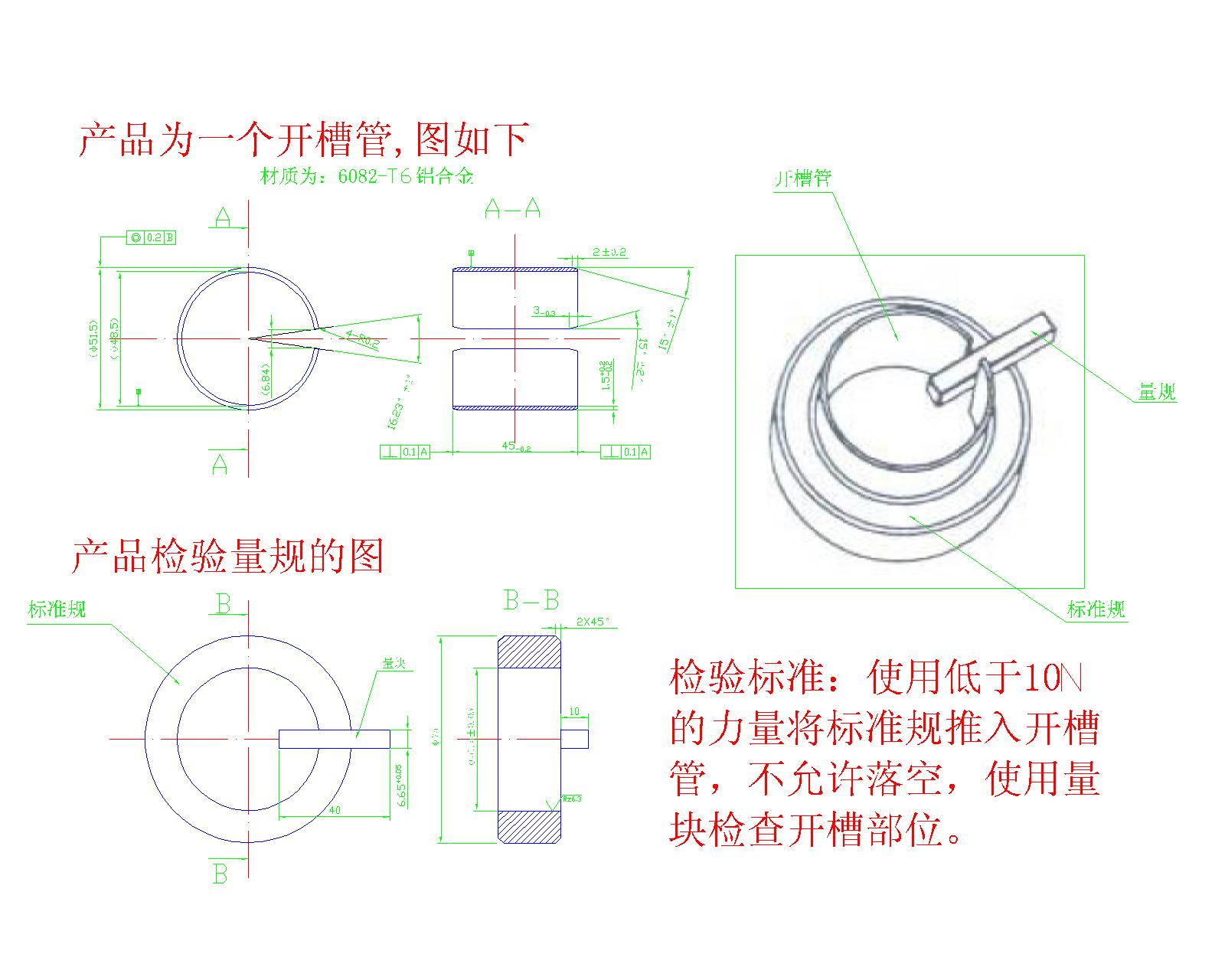

各位朋友你们好,我是一个刚刚进入铝合金加工行业的新人,今天接到一个客户的零件图纸需要我们加工,并且客户需要我们用他们提供的标准量具去检验产品。图纸中没有给出产品内外径的尺寸公差(图纸有说明,未标注公差参考ISO 2768-mkISO 8015),请大家帮我看看能满足客户要求的公差应该是多大的范围?(时间仓促,图画的不是太规范,见谅)
% P( ?& Y% o8 F" R# M9 J0 Q  M) \如果此公差我们确认后进行加工生产,我有如下几个方案:' L3 ]; p3 G. @" H- x
1、
6 i7 t$ p; R% f- `+ m- F: J5 |! \& \
做出如图截面的模具,然后挤出长3米的开槽铝管,经过相应热处理后,用裁切机裁切成产品的长度,最后用倒角机到出相应倒角。(此方法出现一个问题是:由于铝管开了一个小槽,在进行裁切时,由于铝管太小且管壁太薄,又不是封闭的管,在长料裁切时,裁切机的夹具肯定后使管变形,达不到客户的要求。固,问问大家如何裁切才能够达到要求(需要什么样的夹具)?
; K3 i* ]+ I. ~! m2、' d+ ~& q9 U$ R2 j' u; I
做出如何截面封闭的截面模具,先不要开槽,挤出长3米的铝管,经过相应热处理后,把其裁切成产品的长度,然后用铣床铣出那个槽,最后进行倒角加工。- i2 e( ]* M" e, z7 i+ X( _% t
3、
1 D; @8 t$ F  y5 ]
先挤出产品弧长的铝板,经过相应处理后,最后卷成我们所需要的成品。(此方法关键是卷出的产品如何达到客户的检验标准与公差范围?)* J" J# S4 U; u' a$ r( m! _/ E
希望各位工程师能够帮我确定一下外径的尺寸的公差,并且分析一下如何加工可以达到客户的要求(需要量产)?谢谢!

你可以查ISO标准,m和K是代表不同尺寸的公差等级,按表查询可以确定公差,标准可以再论坛搜索
发表于 2009-8-5 19:43:06 | 显示全部楼层 来自: 中国江苏无锡
直径公差48.5+/-0.3
发表于 2009-8-5 20:47:56 | 显示全部楼层 来自: 中国广东江门
方法3最可靠6 |5 k) y- E' B% s. r! N1 f
建议实验确定弧长,因为你选的公差根本达不到检验要求。
6 E3 \8 C9 }( A0 g' D做个椎管模套,将零件压入并通过即可保证外圆尺寸,所以一定要实验确认。

你的方法都不太好,正确做法如下:
+ _- b6 `; X  a  T1、购1.5mm铝板;1 [6 O5 `9 Q( h- B
2、分条;
* a4 G2 U' m. Z) o% o3、冲床落料;
, A4 E/ N! b; h' c4、卷圆。
* J& r8 P! }+ [: Q$ P: {这里需要说明的是,卷圆最好自己做一个小工装。因为零件体积不大,材料软薄,工装花不了多少钱。如果批量大,甚至可以做一个复杂点的,让带材穿进去,落料与卷圆连续完成——你只要找个仪表箱接着,把成卷的带材架好,然后你关掉灯,锁上门,第二天早上打个电话,让客户来拉货即可。
8 M) F+ f! q8 F5 x. E当然,试做时需要不断地调整,这时客户提供地量具就用上了。

建議材料選用冷抽鋁管-車削-銑槽
