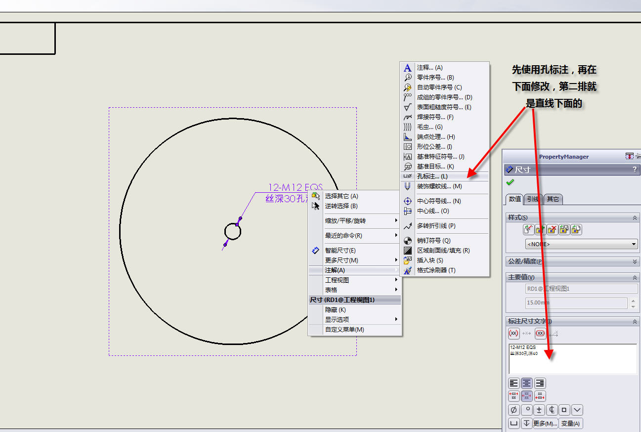

如何把标注尺寸上下标出来呀,                12-M12 EQS
* A6 d2 W+ s  X- A4 h( V                                                                      丝深30孔深40
$ Y' G  Y# V: `5 h( R如上所示,在它们中间加一条横线的那一种标注方法?
发表于 2009-8-5 11:37:17 | 显示全部楼层 来自: 中国浙江台州
用孔标注就可以了!!!

发表于 2009-8-5 13:59:37 | 显示全部楼层 来自: 中国江苏南京
用孔标注是个好办法 :)
发表于 2009-8-5 14:10:31 | 显示全部楼层 来自: 中国北京
对于孔来说,是有现成的这个工具,但如果是别的想如此标,SW好象没有可自定义的办法。
& R( }8 Z, c$ w2 d: N4 tSW的标注在09版中,对国标的支持改进了一些,可进步不大,让人也点失望。SW的工程图可以说是它最大的问题。
