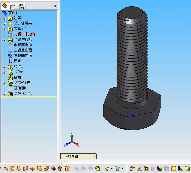

[求助] 如何用solidworks绘制外螺纹?
发表于 2009-8-5 16:04:07 | 显示全部楼层 |阅读模式 来自: 中国北京
有知道的吗?谢谢!如何转成外螺纹的工程图上表示

发表于 2010-1-12 16:08:40 | 显示全部楼层 来自: 中国江苏南通
通过扫描切除可以实现

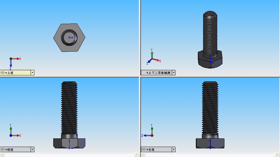

( ^0 U4 H4 y! o/ Ylandou2009 发表于 2009-8-5 16:04 http://www.3dportal.cn/discuz/images/common/back.gif
. K- S9 J5 x5 E- K, L* O' S
给你个螺栓。。。。。。
M10x35螺栓.rar
634.49 KB, 下载次数: 128

发表于 2010-2-2 20:01:00 | 显示全部楼层 来自: 中国福建厦门
今天才学到  一直都是用螺旋剪切!!!!
发表于 2010-2-3 07:21:48 | 显示全部楼层 来自: 中国广东深圳
楼上的这样做是可以的,但最好还是用装饰螺纹线出工程图看起来才像那么回事

发表于 2010-2-3 12:01:25 | 显示全部楼层 来自: 中国辽宁鞍山
先建好螺纹的模型(车削螺纹之前的状态),然后在螺栓车削起始的端面建立草图圆(可用转换实体引用),再在此基础上建立螺旋线(按螺距及螺纹长度和旋向),然后建立通过螺旋线起点且垂直螺旋线的基准面,在其上绘制螺纹牙型草图,最后沿螺旋线扫描切除即可。若使螺纹收尾处与车削效果一致,需要在终点处再重建草图,再作沿螺纹线拉伸切除。
发表于 2010-2-3 12:15:37 | 显示全部楼层 来自: 中国辽宁鞍山
抱歉,做个更正,应该是在过螺旋线起点及螺纹中心线的基准面上建立螺纹牙型草图,然后沿螺旋线扫描切除。

楼上说的是,在装配时零件上的螺纹全用装饰螺纹线较好
发表于 2010-2-4 22:16:54 | 显示全部楼层 来自: 中国上海
12# gaogusheng
0 R6 h/ z) H0 w锥螺纹也可以用装饰螺纹线来画,我们画管螺纹都是装饰螺纹线画的!!
