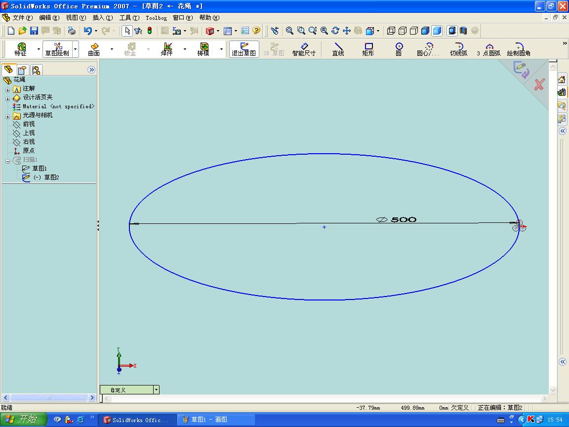

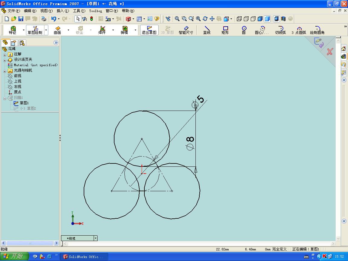

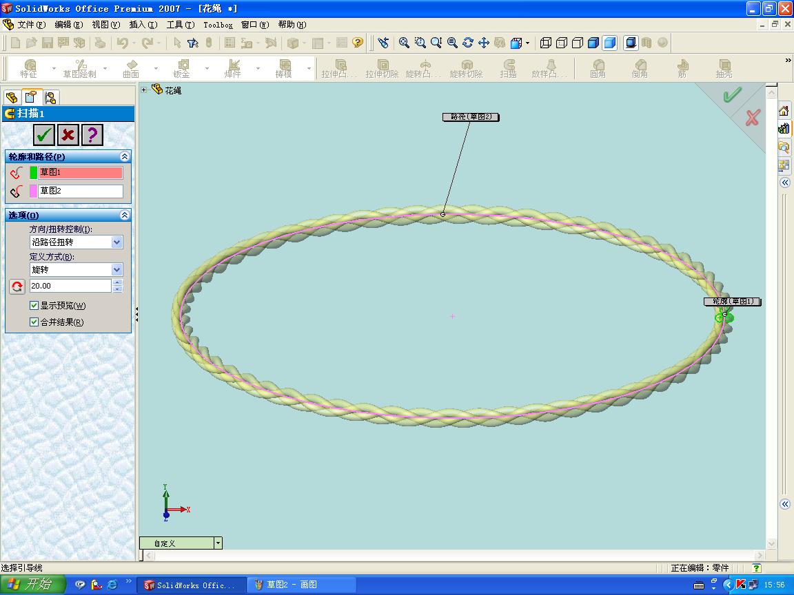

sw07作的,看看是否对你有帮助?, N3 U3 X; e3 x
. Y: ^: F, s7 o( U& z
[ 本帖最后由 xianbt 于 2009-8-12 16:06 编辑 ]
扫描线一定要过草图1的中心
扫描线一定要过草图1的中心
扫描设置
扫描设置
