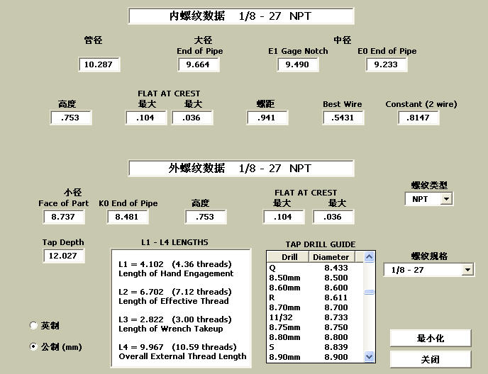

1/8  是只管螺纹的 大径么? 是25.4/8=3.33mm么? 我不是很明白 这东西

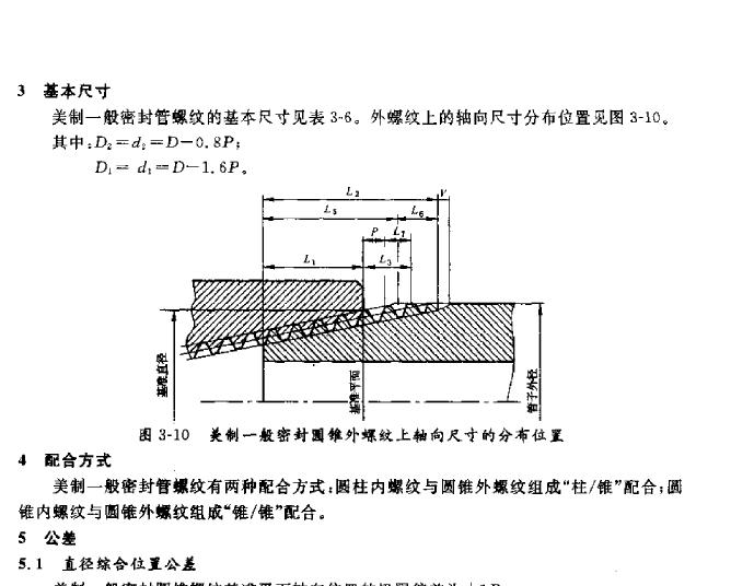

管螺纹 是有锥度的  60度 美制管螺纹: F/ b5 Z4 l8 G1 n

1/8快装气管接头% ^) n$ W2 J( V2 s+ ~
1/8指的是管子或管接头的通径,即内孔尺寸,不是螺纹的尺寸。" I% G" c2 C  O: a7 |/ G
1/8快装气管接头螺纹尺寸一般为G1/8″,螺纹大径9.728,小径8.566,中径9.147。
