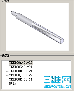

“零件的名称最好图号加名称”,在下认为不可取,或许拙见巴。如果一个零件名称下几个配置怎么办方便呢?比如一个装配体中有几个轴或者弹簧,零件“轴”,当然可以叫做“轴1”、"轴2"等,“弹簧1”、“弹簧2”等,那要建立很多个模型的。用配置可以只建一个模型,以图号或主要尺寸区别。 QQ截图未命名.png . w9 ^- K7 z2 q
