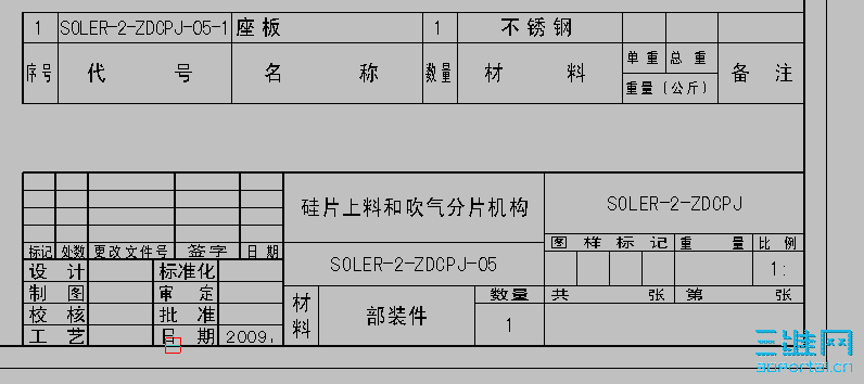

请问高手:
0 c( ?5 ~  r4 {9 }1.KM3.8标题栏与明细栏如何衔接。3 W; E  i  \$ L* @6 H1 [4 v( F% Y
2.明细栏的字体如何修改。

标题栏字体可以用组选该,而明细栏字体不知道如何改。

在表格定义里改改看

谢谢三楼主提示,现在已经可以改动字体了。" s4 C0 N( o' \$ r
可是合并标题栏还不知道怎么办,请帮助,最好截图提示,谢谢。

在安装目录下(比如D:\Program Files\km3.81)找到“Mx_area.con”文件,用写字板打开,在第一行'##标题栏##‘下面有一组数字,比如“4,180,40”其中180是标题栏宽度,40是标题栏高度,楼主可以测量一下图中明细表底线至图框底线高度,并将高度值替换40即可!估计应该是562 S, w* M" _7 Z! p

在安装目录下(比如D:\Program Files\km3.81)找到“Mx_area.con”文件,用写字板打开,在第一行'##标题栏##‘下面有一组数字,比如“4,180,40”其中180是标题栏宽度,40是标题栏高度,楼主可以测量一下图中明细表底 ...
: x9 C' y8 W. ?5 c: W2 S0 J" c7 Flishuguang1 发表于 2009-8-12 22:46 http://www.3dportal.cn/discuz/images/common/back.gif
该文件也可以使用EXCEL打开编辑。
