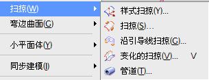

请问高手NX6.0插入中的扫掠中各个工具有什么实质的不同,请过来人总结一下经验。谢谢
 楼主| 发表于 2009-8-6 09:56:05 | 显示全部楼层 来自: 中国浙江宁波
补上图片,请大家总结一下

有2个功能 styled sweep功能我这许可没有。variational sweep不太使用。其他的区别在下面。$ x' @* }+ s+ c' t: p% f
- I5 ], p- B, D! g1 c
下面是一些区别:- W/ `! N( t4 X& |0 k5 O9 A
swept : + n( F8 W% s  @6 w
截面线 1-150条
8 _1 k* J8 p7 k/ h5 t9 o) R引导线 1-3条
/ ?, G# Y2 z+ d$ ~; E脊柱线 1条9 b/ B2 H" w8 k5 h
; E2 V3 `& P* I5 n% b. T& y: Ksweep along guide
( k2 \# P  a- s2 t; B1 g截面线 1条
/ f% I% p0 Z& o0 p; ]引导线 1条
2 S/ T8 }7 l  b+ Y3 F) Q
$ e5 e( _6 \( k, u9 [6 N0 Z; \4 Mtube' J" |, i! ~: C, W  ?
引导线 1条
