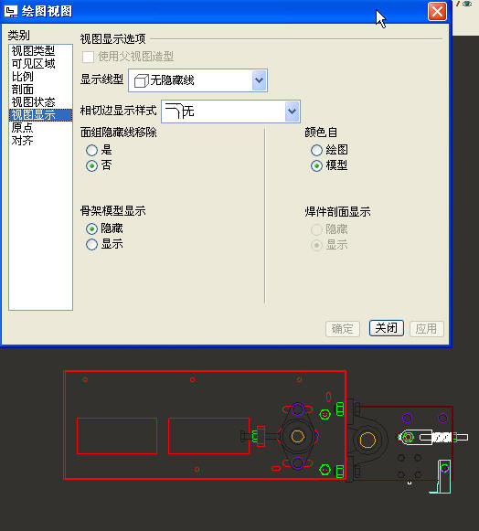

我用的是3.0,建了模搞了drw图,选项如图。就是那个颜色自“模型”。这样子在PRO/E里面图纸线条颜色就和模型颜色一直了。9 G* \9 J: J0 W0 n( p
3 O# `. |' O  Q
但是我一旦保存副本保存为DWG格式,打开dwg文件,图样的颜色全部是黑白的,并没有像drw那样分开颜色。3 ?/ }" F# a0 I1 Z( ]" h8 F
" M# o) N* B1 M0 `8 C) x5 e零件一多了,就会变成一大堆白色线条,看都看不清楚。9 f: L% U/ v6 K( M- i! _8 @
1 d0 p& j7 y8 P, w. @要怎么设置才能在保存副本也把颜色保存进去呢?

“建了模搞了drw图,选项如图。就是那个颜色自“模型”。”5 r) f# _7 Y) w$ p, [4 h5 X6 t' d
' Q2 P9 v0 ?# X/ `2 A# @我一般是选:颜色自“绘图“,对于工程图,颜色自“模型”的实际意义不大。

你可以制做一個dxf_export文件,在pro的config中添加選項dxf_export_mapping_文件中找到剛才制做的dxf_export文件即可。

我之所以要搞“模型”是为了方便将来在CAD里面编辑。如果是“绘图”的话,一大堆线条不知道那条打那条不好编辑啊。

PRO/E工程图界面 选中视图——属性——视图显示——自颜色——选择[模型] 应用 即可显示模型颜色
7 s: E9 C6 L' q/ e8 }' E如果还不行试试以下的方法8 z2 `* v2 c! [- O
发布——设置(出现的**导出环境)——属性——几何 颜色修改为 [按层]或[按块] 系统默认为[白色]所以默认导出时线条为白色8 h' X. K( M) e, `5 r. C
+ z( ?- C% L+ J# j8 K) Q( P6 p另存为时,出现的**导出环境————属性——几何 颜色修改为 [按层]或[按块] 系统默认为[白色]所以默认导出时线条为白色
