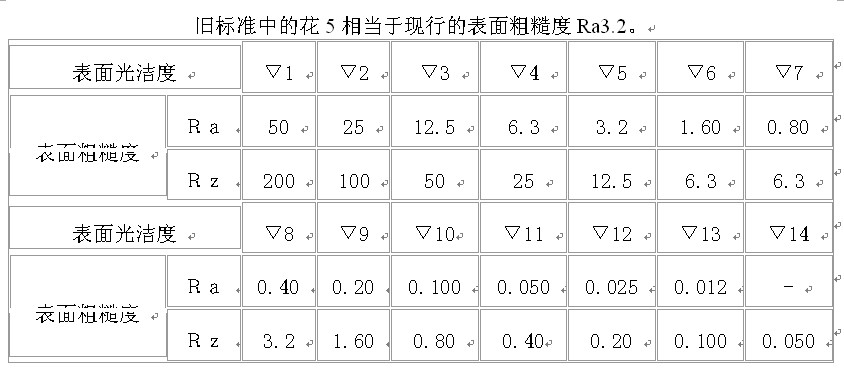

老工艺中粗糙度讲究的是花几等等# x3 n* Q; g' K9 f6 }
花几和现在,例如1.6和花几差不多7 U+ T* |: a: q& K5 j0 I3 c" `
有明白的请赐教啊

给你一个对照表、也可在机械手册中查询$ A  G% r6 }4 q* W

粗糙度1.6大约对应花6!

八楼的对应表为第一系列的,在第二系列中1.6对应的是花7。

常用的:花4是6.4,花5是3.2,花6是1.6
